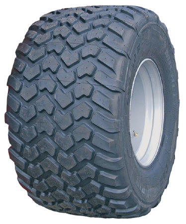

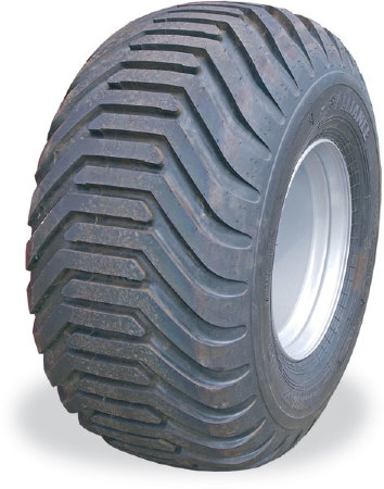

Pour la taille des jantes... :twisted: , sinon cet ap je suis passé voir une remorque citerne d'un voisin avec des pneus flottation Alliance en... (je sais plus mais énorme).
On a pu discutter un peu , en plus le gars connait un peu et roule en Land.
Le probleme est que ces pneus sont au moins en 16 plis... cad qu'avec 3.5 t a vide et 800 gr de pression ils ne bougent pas... avec 14 t il roule a 3.5 b....
Par contre ils ont une gueule terrible ses pneus, j'imagine avec un ptit retaillage.

Pour tes pneus, 800g, c'est 10 fois trop !
Avec les bead-lock, tu peux rouler à 100g sans pb :twisted:
Et a mon avis, 16 plies ou pas... A 100g...
Surtout que ton piege va faire dans les 2t5/3t :roll:
Tu peux pas lui demander de dégonfler sa remorque à 100g pour voir ?

:shock: Des Alliances en TT :shock:
Sérieusement pour voir ce genre de pneus souvent en action je les vois mal en TT : pression trop haute (malgrès que ce soit des BP) et surtout raides comme la justice : il sont censés encaisser des charges énormes et PAS se déformer...
Je suppose que ceux que tu as vus sont relativement peut larges et de type barreaux comme ceux la non?
Dans les nouvelles génération les gommes sont sûrement plus souples mais même des très bon pneus type Michelin Cargo X-Bib en 650 sont je trouve assez raides après à voir avec des pressions adaptées au TT: hors de question de tester en charge avec de très faibles pressions (trop de risques) mais a vide je peut m'arranger pour faire quelques photos (une benne a vide pèse tout de même 4 / 8T :mrgreen:
Michelin Cargo XBib en 600 50R 225 Même avec un tas de tubes de 3 tonnes dessus tu flotte sur les bourbiers je pense :twisted:
En tout cas je garde un oeuil ici le sujet des pneus agricoles m'interresse.
Mais y'avais pas déjà eu débat sur le fait que les pneus agricoles ne sont pas persona grata sur tous les terrains? (pas sûr d'ailleurs qu'ils fassent plus de dégâts que des boggers ou des Bab'Cross :roll: )
J'en profite au passage pour te féliciter pour ton super boulot icon_bravo.gif

pour info on a monter des 900x16 michelin x 4 plies(pneu neuf et non rechaper)
monter sur un range(+-2000kg) on avait du mal a savoir si il était crever :!:
donc pour t pneu prévus pour resevoir du poid j croit moyen
chaque pneu a une utilisation définit :wink:
