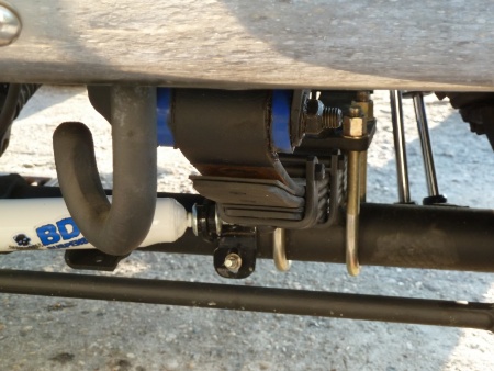

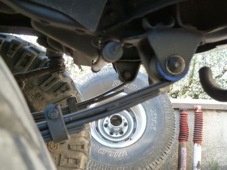

la derniere fois que ca m'a fais ca , ca m'as fais plier vers le haut la lame avant conducteur qui etait neuve ( photos ):
du coup je l'ai changer et j'en ai profiter pour mettre une biellette de direction coudée en plus de ma patte de renvoi de direction rehaussée , ( photo):
je pensais avoir solutionné le probleme et ce week end rebolotte , je prends une descente , volant droit roues droites , et tout d'un coup j'entends un collegue crier " tes roues " je passe la tete par la fenetre et mes roues completement braquées coté passager alors que mon volant etait toujours droit dans mes mains , et la meme lame avant conducteur a commencée a ce tordre de la meme facon que l'ancienne ,
j'avoue que j'aurais besoin d'aide les gars ,,,,, j'en perds un peu mon mandarin :Hein04:

Par contre faut que tu m'expliques l'interet du deuxième amorto Fox ?? Ici :
Le premier travaille correctement, mais pas le second, de plus un amorto Fox etant reglable à la demande (sous entendu il est fait pour ton vehicule), je comprends pas l'interet du doublage...
Si c'est purement esthétique oublie ma question...

d'accord je vois ce que tu veux dire mais sur mon K5 le systeme de direction est foutu differemment , j'ai une toute petite biellette qui pousse sur la roue conducteur qui est du meme coté que le boitier de direction ,
je n'ai pas de systeme de barre de renvoi a la roue passager comme sur les jeep ,
et j'ai demander a un collegue qui regardait tout ca de l'exterieur ce week end et je n'etais pas en croisement quand les roues ce sont mises de travers , j'etais dans une grosse descente sans croisement .

pour les amortos fox , c'est le systeme d'origine de doublage des Blazer K5 qui est comme ca ,
j'avais 2 amortos d'origine sur mon blazer et quand j'ai fais ma rehausse j'en ai laisser 2 que j'ai passer en fox ,

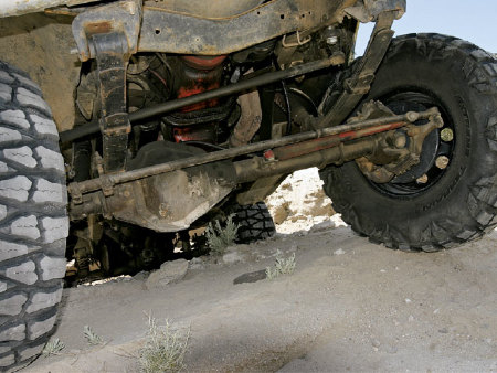

je voulais en profiter aussi pour remplacer la tringlerie de direction par ce systeme :
pensez vous que ca peux aider ou que je vais quand meme devoir mettre une panhard ?

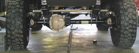

je regarde sur les forum US et je vois plein de gros trucks qui passent tous la direction coté passager quand ils ont des grosses roues , mais quasi aucun ou tres peu qui mettent une panhard , a rien y comprendre ????
exemples :
