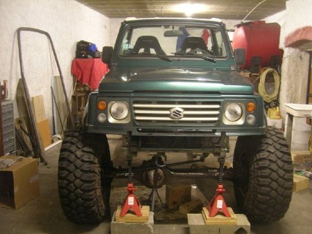

donc le petit est arriver a la maison hier
après positionnement des roue pour voir l'empattement :D ca va être énorme :twisted:
et enfin une vue de face, bon trop large :mrgreen: le suz fait 1m50 aile/aile de large , les pont/roue 2m10 :mrgreen: ca fera mieux une fois les jante changer
:D:D:D
j'ai quelque point de rouille a remanier si motiver , début des travaux le weekend prochain
ca va chier :Panneau_p4x4:

Il va être bien fat ce ptit sam!!!:mrgreen: C'est ça que y bon!
Je pensais pas que des ponts de trol c'était aussi large au vue d'un zuk, pareil pour les 37":icon_eek::mrgreen:
Hate de suivre tout ça
merci keke pour la toff mais je suis le projet de prêt , il est vraiment trop beau :twisted:
pour les pont de troll je pense que c'est aussi large que les toy , a mon avis c'est surtout les jante qui fausse la donne , c'est du 10x15 avec gros déport et en plus y'a des élargisseur de 6 cm au total , on va rattraper ca au plus vite :wink:
après les 37 font vraiment très gros :twisted: va être haut percher ce petit :wink:
millepate ; je garde le hard top pour les sortie hivernale et pluvieuse :mrgreen: si jamais je te tiens au jus :wink:
pour les pont de troll je pense que c'est aussi large que les toy , à mon avis c'est surtout les jante qui fausse la donne , c'est du 10x15 avec gros déport et en plus y'a des élargisseur de 6 cm au total
sur la photo de face du mien que Kéké a mis, c'est des jantes en 10" aussi, je pense que les ponts de trol sont pas loin de 20cm plus large que les ponts de lj.
A mon avis il va rendre un peu dans le même style que celui de Trucni et Olna, le v8 en plus:mrgreen:
les photos du miens arrivent bientôt (un jour :mrgreen:), en tout cas, dès que j'ai récupéré les ponts (STF :wink:)
j'étais justement entrain de parcourir leur post pour voir coté largeur :mrgreen: bein ils sont en dana 60 et 14 bolt , comme quoi les pont de troll sont pas si ridicule que ca comparer au ricain , dans tout les cas on verra une fois le sam sur cale voir pour la position des ressort , et la triangulation :wink: , on va commencer par viré le moteur qui tourne comme une horloge et enlever la caisse , on va mieux y voir pour commencer les train roulant :wink:

coté élargisseur je crois qu'il y'a pas photo :D actuellement j'ai les flan des pneu intérieur qui touche a peine l'extérieur du pc du sam :mrgreen: large c'est bien , mais trop c'est moche :mrgreen: on verra comment ca fera sous l'engin :twisted:
slt
encore un chouette projet, de plus avec avec les bons ingrédients
vire les extensions de voie au plus vite, c'est bien trop large
tu part sur quel empattement ?, celui d'origine risque de faire petit avec de tels gommards
bon courage, à mon avis, cet hiver tu ne sera pas devant la TV
Et il va prendre un coup de disqueuse lui aussi??:mrgreen:
hooo léger quoi :twisted::twisted: un peut pour que tout passe :D
