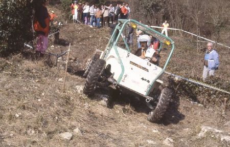

Il y a eu des précédents en championnat de France de trial 4x4 à l'époque héroïque. Notamment celui-ci, conçu et piloté par Philippe de Gassart dans le milieu des années 80 :
L'engin était d'une efficacité assez incroyable :shock: (et fort bien piloté aussi, il faut le dire... ça aide :mrgreen: ).

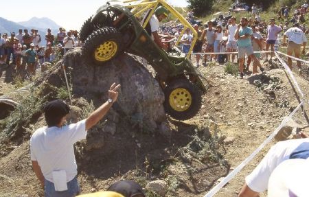

Redoutable aussi dans la catégorie protos tubulaires celui de Measson :
