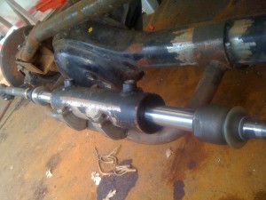

Salut,

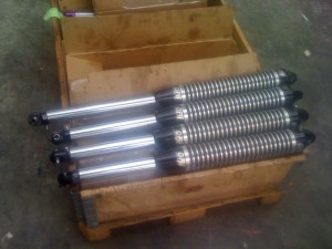

beau boulot que vous avez fait là, c'est top. Par contre j'ai un peu de mal à comprendre comment vous avez fixé le vérin, il est juste tenu en son milieu?! quand sa force il doit avoir tendance à vouloir pencher donc à forcer sur les bras de levier et tout le reste non? je ne me rends pas bien compte.

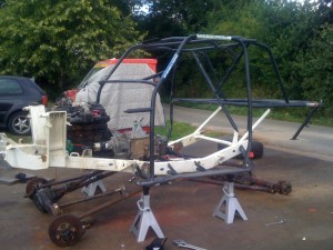

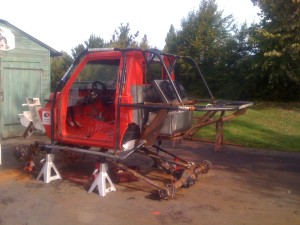

Voici les dernieres photos!
nous sommes en phase de remontage, l'hydraulique est en place (treuil + direction)
Et pleins de modifs, qui ce sont greffer en plus sur le toy
très propre, assez innovant :wink:
Curieux de voir ce que cela donnera avec de l'habillage, vivement la suite ... 8-)

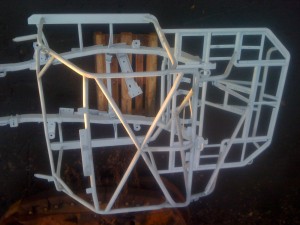

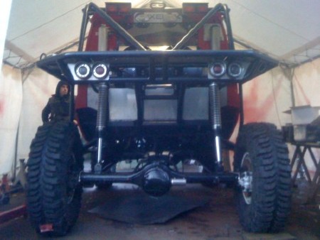

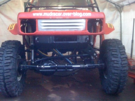

Hello les pirates!

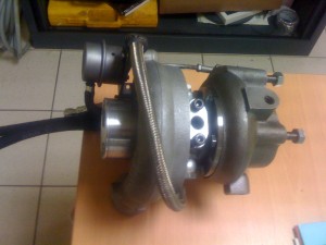

Bon le BJ est dans sont ultime évolution!
pour la 3éme fois on a revu notre copie, et modifié le Toy!
donc au programme:
- un treuil hydraulique sur base MMK!
- des pont de y61
- prepa moteur (turbo rlt ceramique, echangeur air/eau, pompe injecteur modifiés)
- allegement et recentrage des masses
- swamper en 38.5
- 4 links a l'arrière, et Y link devant
- Ori en 16" avec les derniere évolutions
    15.8 KB · Affichages: 1

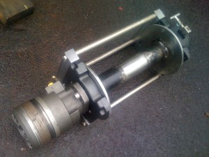

par contre moi j'ai une question sur le treuil
j'imagine que la base du MMk c'est pour utiliser sur ca grande vitesse, je vois que le danfoss est remplacé et le tambour rallongé.
vous avez monté quoi comme moteur (cylindrée et rotation en trs/mn?) du coup car plus il est puissant moins il tourne vite mais je sais que y a des prépas qui amène ce treuil a 18m par mn
Vous avez prevu quoi comme pompe hydrau pour le treuil???
J'ai acheté un treuil hydrau egalement et je suis en train de plancher sur la pompe (monté sur un HDJ80 pick up)
Apres renseignement auprès des pro hydraulique, il faut prevoir un radiateur, un reservoir et au MINI 20L d'huile!
Pompe sur le moteur ou sur la prise de force?
Vincent
Alors le treuil MMK est garder sur la petite vitesse (ratio6:1)
et la pignonerie devrais tenir le coup
ps: ya une gamme red winch pas mal!
Donc elargissement et agrandissemnt du tambour, et le moteur est dans les 100cm3!
la pompe est tres grosse, je ne sais plus le debit, mais on tourne a 200bars!
On vous en dira plus apres les essais!
Et c'est quoi comme type de pompe ??
Sur prise de force ou sur courroie d'accessoire?
Merci

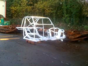

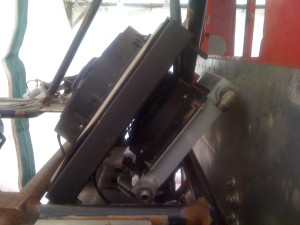

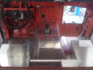

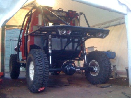

Hello les amis,
Le remontage continu, et le BJ ressemble de plus en plus a un 4x4! ça fait plaisir.
On attend les essais avec impatience! Mais avant, nous devons terminer le faisceaux, et placer tout les elements de l'hydraulique! Encore un peu de taf , tout de meme.
Bonnes fetes de fin d'année a Tous
