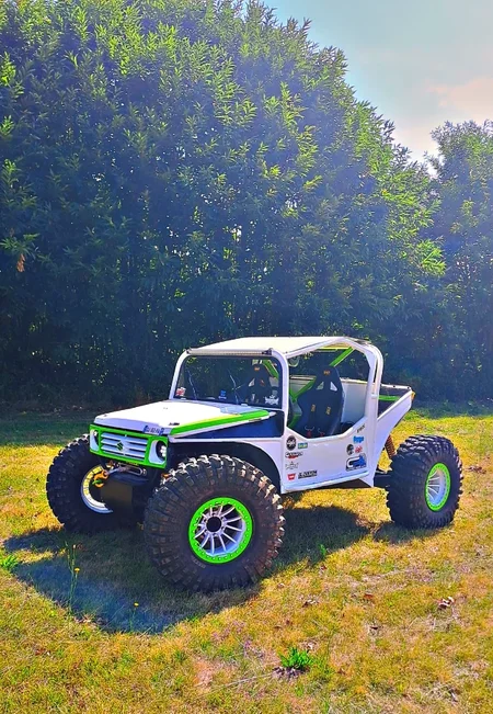

Salut, j'avoue je n'étais pas fan au début du projet. Le style, les lignes & les proportions....mais je dois avouer que le proto fini à radicalement changer d'aspect. Les petits plus ajoutés, les découpes etc font qu'il est beaucoup plus équilibré en terme de design. En espérant qu'il soit tout aussi efficace !! Good job.
Merci c'est gentil

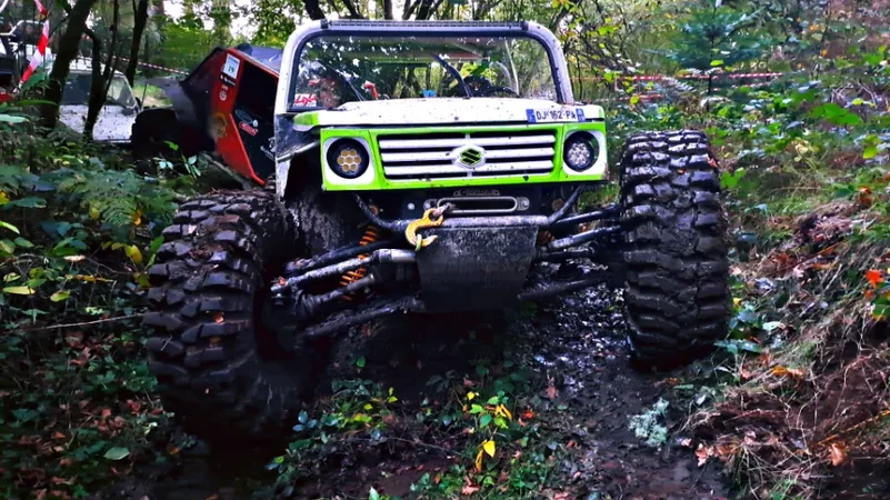

Vu la configuration du véhicule je vais éviter tout ce qui est gros trou d'eau etc....
Voilà après un peu plus de 9 mois il est opérationnel :mrgreen:
Merci a tous ceux qui m'ont aidé
Maintenant direction les bois :smile:

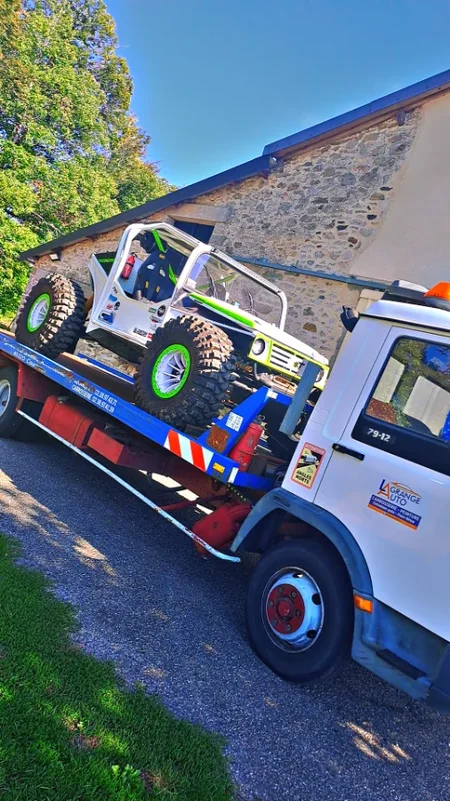

Malheureusement casse du moteur à la 3eme sortie dans le mois de Juillet...
Du coup j'ai racheté un bloc 3l v6 pour y remettre mon turbo etc etc
Modif également des ailes avant et arrière et modification de la BT pour quel tire plus court
A suivre

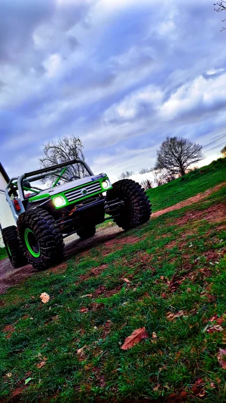

Le voilà de retour après 10 long mois :icon_rolleyes:
Changement du moteur, problème de pompe à essence, changement de toutes les durites, changement des 6 bougies et des 6 injecteurs, refaire le faisceau moteur, monter le gros alternateur, en même temps les travaux de la maison, la vie de famille bref...
Tout à l'air en ordre du coup ce week-end Rando 4x4 correze crapahut pour faire les derniers réglage et voir si tout roule pour la suite :mrgreen:
Au passage petite touche perso de ma femme :Super14::Super14:music

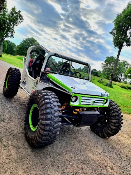

Quelques news du Buggy
Après les premiers essai suite au changement du moteur gros bruit dans la boîte transfert tout les roulements HS du coup changement par une en bon état je vais refaire celle là dans l'hiver.
Premier test le week-end dernier encore quelques petit réglages à faire niveau moteur mais il est plutôt très efficace et très agréable à conduire la hauteur de roulage et la triangulation c'est top :Super14:

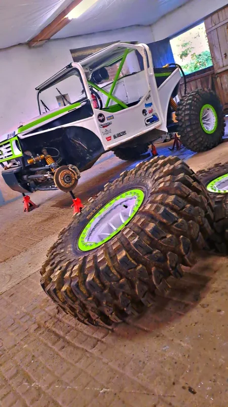

Du coup démontage des 2 boîtes des 2 ponts et de toutes les cardans....
Verdict :
Les 4 moyeux et roulement de roue complètement HS beaucoup de jeu au pont arrière un peu moins devant mais du jeu quand même et 1 croisillon de cardan sortie de BV grippé.
C'est partie pour les réparations et le remontage :smile:
Révision et réglage des ponts, réception des 4 moyeux neuf, contrôle des 2 boîtes de tout les croisillons de cardan etc...
Modificatin de tout les supports BT / BV et tout les croisillons neuf.
Resultat retour de 10km sans bruit ni claquement ✅️ voilà enfin peut être la bonne...‍

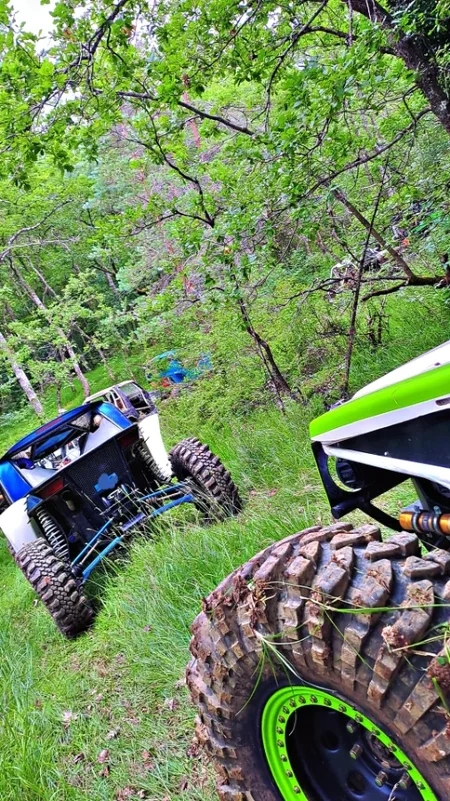

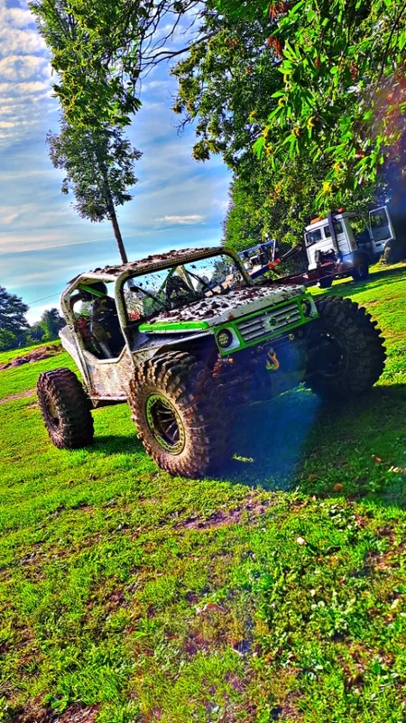

Le week-end dernier première vrai rando donc premier vrai test pour le buggy à Montgaillard dans les Pyrénées :biggrin:
Super content du résultat il va super bien très agréable a conduire une petite casse de la main de l'arbre de transmission avant sur un décolage le Samedi en fin d'aprem réparation le soir et le Dimanche RAS.
Après un bon lavage pas de fuite pas de bruit suspect ce weekend verif des serrages et il sera prêt pour d'autres aventure :Super14:

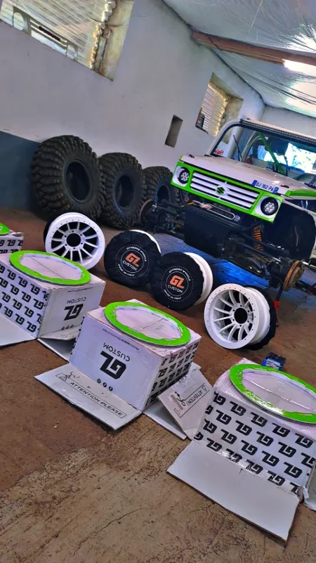

Quelques news du gros :biggrin:
Donc après la Rando de Montgaillard j'ai fait 2 autres Rando et j'ai eu confirmation qu'il tire trop long que ce soit en courte ou longue.
Donc je me suis mit à la recherche de pont de Pajero 3 en ratio 4.9 à la place de mes 4.1, 1 mois plus tard en voilà 2 :Super14: j'ai également commencé la modification de la face avant créé une croix derrière les sièges acheter 2 baquets Omp neuf (les mêmes que mes anciens) et j'ai démonter le réservoir pour l'agrandir et déplacer le compresseur derrière le sièges passager.
Voilà pour le moment :razz:
