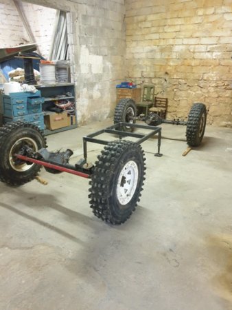

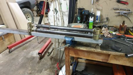

Salut a tous il y a 1 mois jai attaquer un ptit crawl pour le petit frère d'un ami , le principe était simple un véhicule petit type crawler pour un jeune (12 ans)
Le montage est:
-pont spydertrax premier modèle avec 2 bloc arb et couple conique vitara
- roue en 33"
-4 air shock en 14"
- au début moteur vitara 1600 8s mais nous Somme en train de changer pour un 16s
- au début boite auto 3 vitesse de vitara mais maintenant une 4 vitesse qui s'accouple au 16s
- boite de transfert 4:16 qui sera peut-être passer en 5:14 par la suite
-tirant tube 20mv6 avec rotule jonny joint et unibal

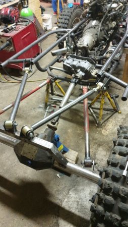

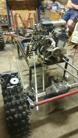

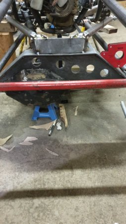

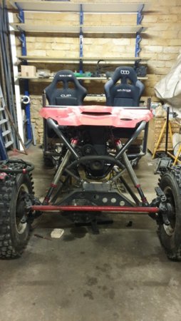

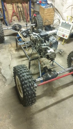

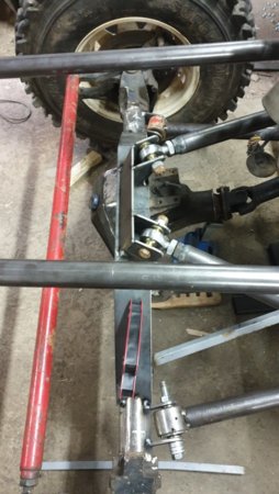

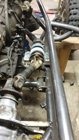

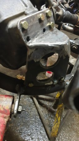

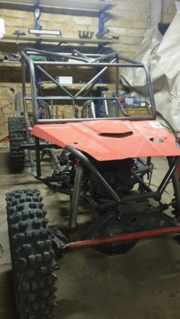

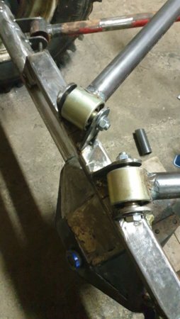

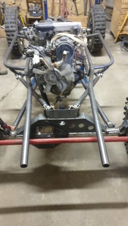

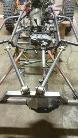

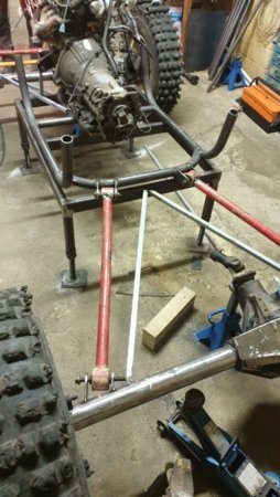

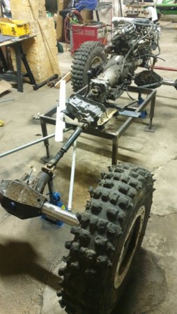

Salut a tous, bon ce week-end une bonne reprise, on a changer le moteur donc le 1600 16s de vitara est bien en place avec la boite auto 4 vitesse , les support de la boite de transfert on été modifié, les air shocks avant sont posé, voilà quelques photos
Trés beau projet!

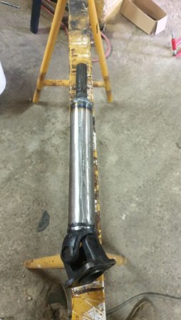

J'ai vu que tu avais fais un arbre de transfert maison pour l'arrière, quel tube as-tu utilisé? Diamètre, épaisseur...?
Merci d'avance pour les infos

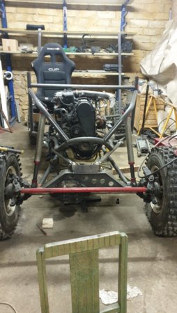

Beaucoup de travail de fait durant ces dernier 15 jours sur le ptkt crawl, ça commence à être sympa!20200105_192911.jpg
