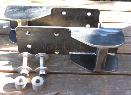

Deport de tirant sur chassis= Ideme que tirants forgés, moins cher et faisable par un bon soudeur (je peu vous en avoir :mrgreen:, ce en dessous sont maison :mrgreen: )
Après il est sur que le top est de ralonger la longueur des tirants, plus il y aura de longueur et plus y'aura de debatements
c est vremant eficasse :?: :?: :?:

Jp gr a dit:
Il est sur que des tirants articulés seront mieux que les deports de tirants, mais c'est carement moins cher et surtout moins technique a fabriquer.
On gagne 10 a 13cm (pour celle que je fait) de hauteur de tirant et donc d'angle, cela fait au mini 13cm de course de gagnée sur les roues, et encore sans prendre en compte l'effet de levier produit par la longueur du tirant...
Pour ceux qui on monté des rehausses sur leur patrol il s'avent ô combien c'est chiant de sortir les ressorts avant, meme en deposant les barres (panhard, stabilisatrice et direction)
Moi ma rehausse +15cm (des ressorts beaucoup plus longs) avec 3cm de cales j'arrives a les sortir sans forcer avec quoique ce soit...
Je leves au hilift (Le haut du pc est a presque 1.4m du sol quand meme :shock: ) et je sort les ressort en ayant encore les roues au sol.
Je pourrais peu etre descendre encore un peu, mais ma durite de frein ralongée arrives a sa limite et le hilift deja posé sur une cale en bois de 20cm de hauteur peinnes...

Jp gr a dit:
Y faut compter combien pour ses "plaques" :?: :?:
Livrées 350€ pour les deports 10 et 11cm et 390€ pour les deports 12 et 13cm.
Fourni avec visserie Inox et notice de montage + assistance telephonique en cas de probleme :mrgreen:
