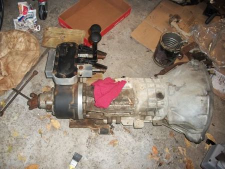

    132.2 KB · Affichages: 0
Donc me reste plus que la question du kit d'adaptation à résoudre pour savoir lequel c'est exactement...;;:redface:

Nomalement ta boite est une Asin AX-15 sur une Wrangler de 1990 !
Mais jusqu'en 1989 c'était des Peugeot BA10/5 !
Il vaut mieux vérifier sur la boite ! :wink:
Si c'est une AX-15, c'est ce modèle d'adaptateur :
http://www.4krawl-products.com/fr/t...urs/72-kit-adaptation-ax15-pour-dana-300.html
Nico
- - - Mise à jour - - -
MP partit nico
Je vais donc me renseigner sur le modèle de dana.......
Si elle vient d'un CJ7, le modèle n'est pas important, l'adaptateur va pour les 2 !
J'ai trouvé des ref a la base du levier : 53005360
De ce que j'en voit ce serai plus Peugeot mais j'en suis pas sur.....
