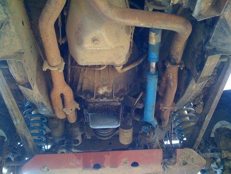

o début j'aité en +10 (maintenant en + 5)et l'arbre avant d'origine n'allais pas du tous
sur le plat l'arbre étais en buté au niveau du transfére :x
j'ai instalé l'arbre gwyn lewis grand angle et sa passer a l'aise :lol:
    196.9 KB · Affichages: 0
arbre
Quand tu étais en + 10 ,l'arbre que tu as actuellement suffisait-il ou faut il un double croisillon ????.
Tu est repasser en +5 ,+10 tu as eux des problèmes ??????.
:wink:
non je n"est pas eu de probléme mais +5 suspat et +5 body pour des 235/85x16 sa sufisé,aprés g en proget de métre des 36 donc on veras pour la réhausse
l'arbre grand angle sufisé l'argement avec du +10
au niveau de l'angle il n'y a aucune diférence 30' pour les deux
dison que le grand anle est plus diriger vers du tt hard
et le double croisillon vers de la route et de la piste parce qu'avec les deux croisillon il y a moin d'usure que sur un simple
et sur le double croisillon il ne faut pas oublier la tulipe plus grosse
aprés tout dépens du budgé et de ton utilisation
