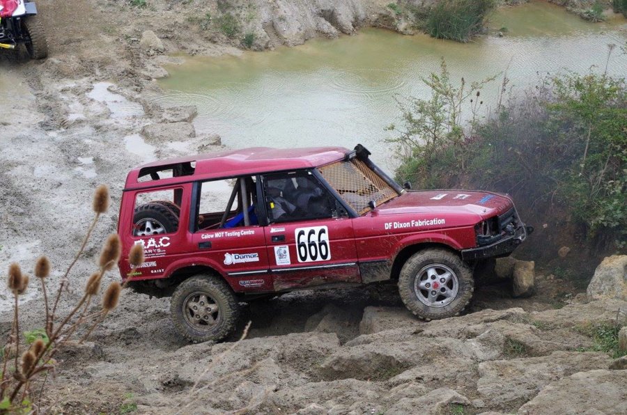

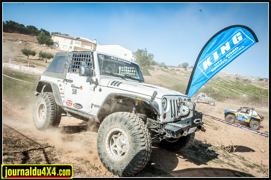

Quelques exemple de véhicules éligible en Stock Class selon le règlement 2017 de l'U4 Europe :
Land Rover Discovery 300 Tdi
Jeep Wrangler JK

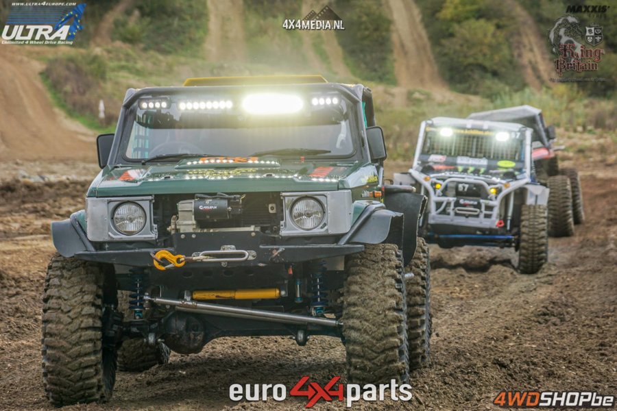

Quelques exemple de véhicules éligible en Modified Class selon le règlement 2017 de l'U4 Europe :
Nick Bolt - Toyota
Will Overton - Jeep TJ​

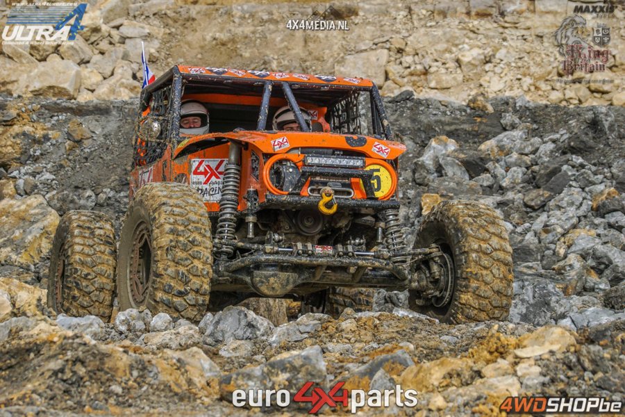

Quelques exemple de véhicules éligible en Legends Class selon le règlement 2017 de l'U4 Europe :
Proto AJS Sport
Proto Reulsport 104 RS
