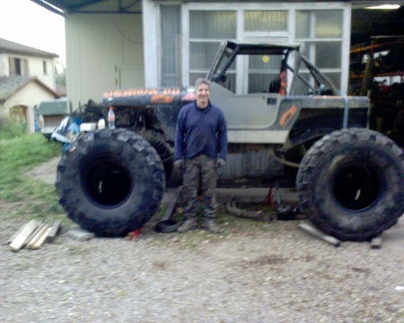

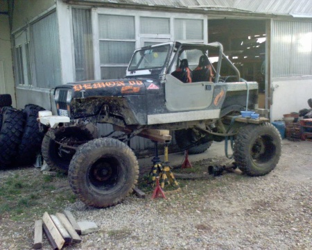

photo de chiote mais en gros voila les ponts son casi en place il mreste a souder les platines
    213.9 KB · Affichages: 0
    187.6 KB · Affichages: 0
je vais fabriquer mes tulipes moi meme avec le morceau d arbre recuperer
un mix des tulipes jeep et de l arbre mog et apres je verai :wink:
:wink: on avait bien mi une a deux semaine complete pour la prepa chambon donc la ca devrais le faire
pour les premier essai biensur :mrgreen:
Satanas a dit:
tu triche pour faire croire qu elle est grand tu a mis un petit devant
:mrgreen: :mrgreen: :mrgreen: desoler
peu etre un peu jalou
:mrgreen: :mrgreen:
bravo pour le travaille ca le fait tres bien
yannick
:mrgreen: merci les gars
lui c est pat "fada" un ami qui lui aussi prepare un proto un .... ....jeepcat :mrgreen:
et pour la sangle c est pour tenir les pont provisoirment :mrgreen:
oups j oubliai pat mesure 1.80m :lol:
