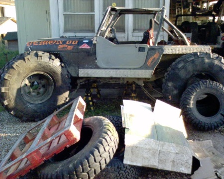

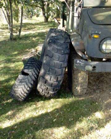

hhhhhhhhhhaaaaaaaaaaaaa voila les pneus a 400e les 4 :mrgreen:
celui de gauche c est mes vieux 33"13.5 m t baja claw a droite equivalent a du 900x16 et au millieux mes pneus pour mon jouet :mrgreen:
salut
non sans deconner ca vas le faire comme ca
les roue avant touche presque les roue arriere le top
yannick
oui car il y aura un qui sera plus directionnel a l avant et plus de motrisiter pour l arriere
