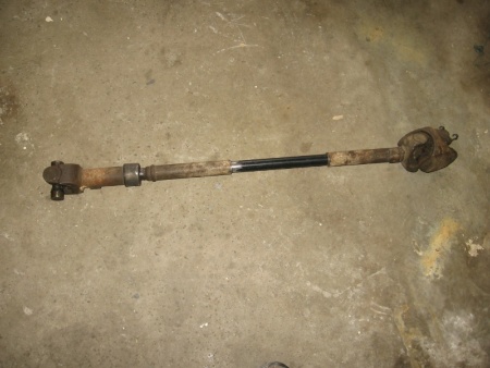

Je modifie un arbre de transmission de Jeep cherokee 4l.
Je vais me servir de la méthode de Dave pour le caler en ligne.
Je l'ai manchonné par un tube trés trés léger (tube d'amortisseur de direction qui faisait pile le bon diamètre) , je me demande si ça suffit ?
Je fais ma soudure au Mig ou à l'arc ?
Je pensais faire une passe au centre , puis reprendre une passe de chaque côté de la première soudure.
Vos avis m'intéresse
Le tube de l'amortisseur c'est le tube bleu ?
Si il est trop fin tu va avoir du mal à le souder.
Moi j'ai utilisé un bout d'une des barres de direction pour rallonger mon arbre de transmission, il s'ajuste parfaitement à l'intérieur de l'arbre d'origine :
Comme il est plein tu peux charger la soudure sans risque.
Non , non
J'ai soudé en 3 passes au Mig , pointage avant , j'avais bien aligné l'arbre avant soudure , bien bridé sur un "marbre".
J'ai vérifié mon faux rond avec la méthode de Dave (au comparateur sur la voiture) , je suis à 1.2mm.
J'avais fait rectifié mon arbre arrière par un atelier de mécanique de précision , j'ai contrôlé de la même façon = 0.8mm , donc je suis content.
Reste à tester à l'effort.
