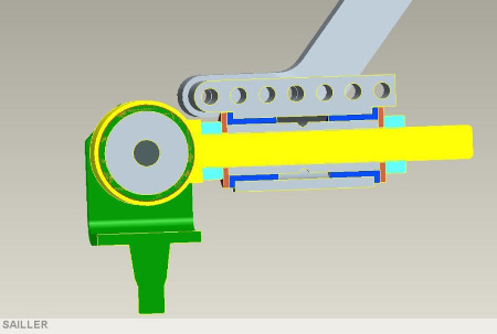

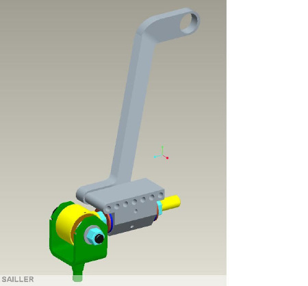

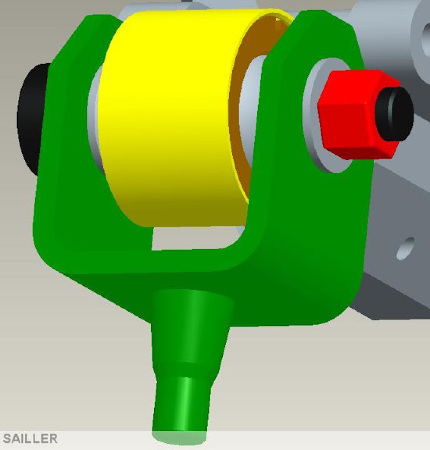

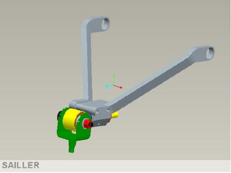

Systeme optimisé du triangle arrière Land rover
Francis76 a dit:
Si tu veux remplacer les silent-blocs par des rotules, il te faut garder cette inclinaison car il est déconseillé de soumettre les rotules à des efforts axiaux trop importants; Risque de dé sertissage de la rotule.
Bonjour Francis76,
Je suis bien d'accord avec toi, pour ce qui est de mettre des rotules à la place des silent blocs.
D'ailleurs, il me semble que c'est comme ça que tu as refait un triangle pour une jeep avec des rotules avec celle ci non parallèles au chassis => c'est le mieux
Après je pense que si les gros industriels ont choisi de mettre leur silentblocs parallèles au chassis c'est pour ne par les brider comme je l'ai dit plus haut.
Mais c'est que ça marche aussi, dans quelles mesures ça pose problèmes??
Est ce que l'on sentira vraiment une différence j'en suis pas sur ou dans le cas comme les trophy truck en appuis en longue courbe
Des rotules évitent ça, tout a fait pour, cependant un triangle monté qu'avec des rotules est ce que ça vaut le coup? faudrait donc 3 rotules type Balistic (une 3" et deux 2,63") pour être au top
Faut essayer :twisted:
