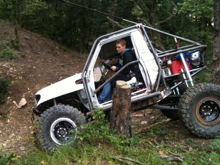

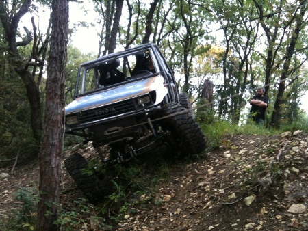

bilan de ces premiers essais
cette journée s'est bien passée dans l'ensemble, seul des problèmes de chauffe sont venus perturbés. Le liquide monte en pression et est expulsé par le vase d'expension, je pense que nous avons mal purgé le circuit.
alors les points positifs:
- nous n'avons rien cassé, rien tordu, rien perdu :mrgreen:
- une motricité hallucinante avec les airshocks !!
- une stabilité impressionante, très bonne tenue en devers
- la direction hydrau c'est le pied
les modifs a faire
- une protection de verrin a l'avant
- un crochet sur le pont avant pour le brider
- brancher le bloc arr
- modifier le bridage du pont arr
les moins
- manque de puissance moteur
- manque un blocage avant

Aujourd hui nous avons ajouté une vis de purge du côté moteur , et on dirait bien que sa fonctionne mieux , sans ventilo il monte a 90 degrés et avec les deux ventilos il est au alentour de 85 ddegrés .
Si sa marche toujours pas on ajoute une pompe élec

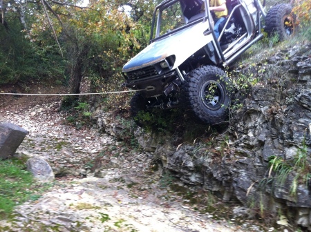

Sur la video j'ai treuiller à l entrée de la zone Car j étais planté dans un gros croisement et j'ai pas encore les blocs Et du coup on a laissé le treuil jusqu en bas Et sur la photo, c'est un bonne marche de 2 -3 m , sa rend pas du tout c'est dommage , la par contre on avait mis l arrière et l avant au cas ou je me plante le nez en bas Par contre ce qU on a remarqué sur cette marche , c'est qu'on a besoin d un treuil de pont à l avant , car arrivé enBas du mur , quand je veux avancé les amortos avants se détendent.
tirants pas assez long (en théorie)...
Nan, j'déconne, faut brider en effet :wink:
