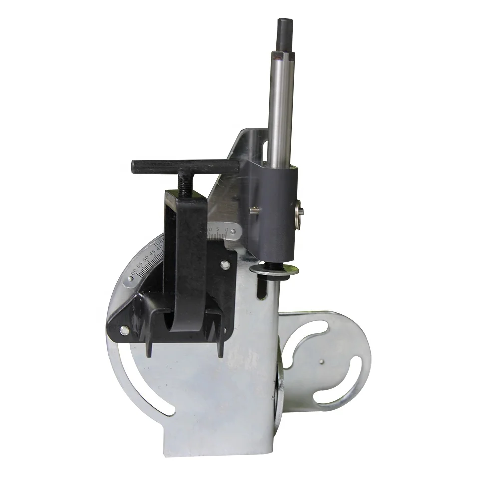

Vu que les photos du premier post on disparu, voici quelques photos, vidéos et lien pour soit trouver un Tube Notcher (Grugeuse a tube en bon français), soit carrément le fabriquer.
Déjà voici quelques photos de l'utilisation d'un tube notcher:
Modèle basique, suffisant pour construire un chassis (j'ai le même)

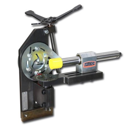

De meilleure qualité, mais plus cher...
Exemple sur Amazon (lien volatile)
