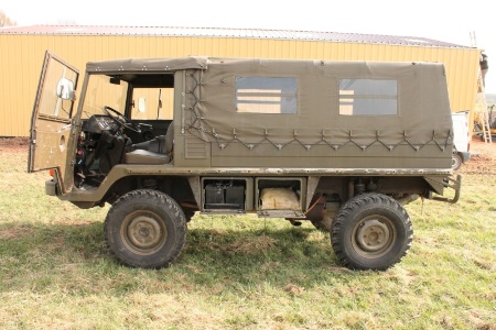

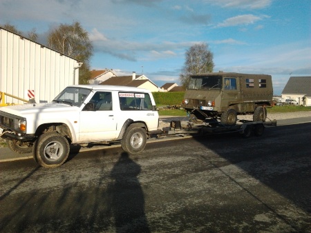

voila mon nouveau pensionnaire
en partance de ça maison de retraite (chez un collectionneur)
enfin à la maison!!!!! ou il va pouvoir gambader comme à ses plus belles années
et le frangin qui veut plus me le rendre!!!! :lol!:
et merci au Patrol du frangin qui la tiré pendant 300km sans trop de mal jusque qu'a la maison
voila quelques photos du Pinz
Salut Jérôme,
Tu as quelques caractéristiques de l'engin (poids, puissance, garde au sol, ...) ?
C'est un pont avant à crabotage ou il y a un différentiel inter pont ?
Si tu as d'autres photos n'hésites pas :twisted:
A+, Julien
le mien est un 710M de 1973

Salut,
Et oui c'est "un nouveau jouet dans le garage"....du frangin (MounePhil51)
Julien je pense que le frangin a déjà bien répondu.
Pour le pont avant, yes c'est un crabotage hydraulique (la grande mannette verte au tbd), pas de différentiel central. les 2 autres grandes manettes ce sont les blocages de différentiel avant et arrières :twisted:. Pour la garde au sol avec les portiques c'est énormes!!! (faudrait que l'on mesure)
C'est marrant car le Pinz est plus petit que le Troll :mrgreen:.
A+
c'est jueste génial comme véhicule
par contre sur les devers, faut etre croyant, le moindre croisement, et tu as une a deux roues en l'air :affraid:
