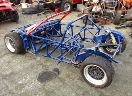

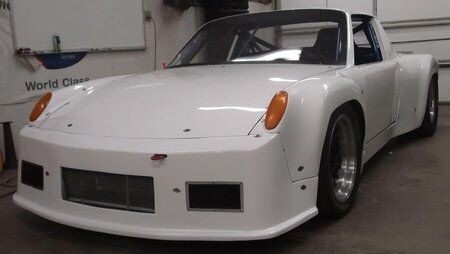

Alors le moulin je dirais A8 4.2 pas cher et répandu, pour le reste c'est pas moi qui décide, juste l'info du poids à donner, le reste pas mon soucis, et vu les gars, je pense qu'ils connaissent, mais il ne trouvent pas le poids, par contre ils est prévu de tirer 400cv aprés quelques bricoles, et un poil plus me semble t'il du boxer, qui en plus correspond plus à la philosophie du jouet, deux petites images, pour mieux visualiser

mais quand je vois le chassis je me demande juste si ça rentre (regarde le cul d'une R8 v8 ou dans le capot d'une S4)
ecoute personnelement je n'en ai aucune idée mais connaissant les futurs acteurs du projet, je pense que si ces deux moteurs ont retenue leur attention, c'est que ça passe les deux oeuvrent dans le milieu de la compet et connaisse bien, ils m'ont demandé car ils savent que je parle souvent des protos du 65 en V8 audi, et donc ont pensé que je pourrais surement avoir le renseignement,, le reste je ne maitrise pas, merci
