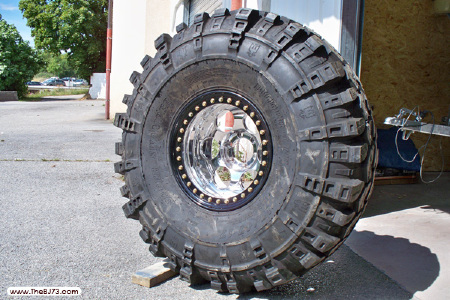

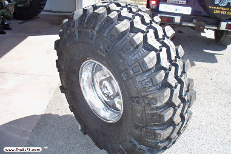

8x15 c'est pas le top pour cette largeur, après si t'as pas le choix et en attendant oui, sinon le 10x15 c'est ce qu'il te faut. Pour rappel je suis en jante 17x10 et les pneus sont en 17" de large, c'est le mini pour ça et sa va pas trop mal.
Tu devrais avoir à peu près le même résultat:
@+Seb

Oui interco préconise aussi de la 10" de large mini.
Mais je cherche a comprendre c'est quoi l'intérêt de monter des jantes en dessous de la taille.
Sur pas mal de post sur pirate.com j'ai vu des pneu en 19" de large monté sur de la 10" et du 16, 17" sur de la jante en 8" :shock:
Personne n'en parle vraiment mais comme le pneu ballonne plus sur du 8" a pression " normale"
a basse pression , le pneu retrouverai une "empreinte" au sol quasi identique a la pression normal sur une jante plus large.
je suis sur qu'il y a une explication :mrgreen:
je me connais je suis assez :Forum34: pour tenter l'expérience et comprendre
J'ai pleins de photo de montage comme ça mais pas un post d'explication, c'est un secret d'état ?

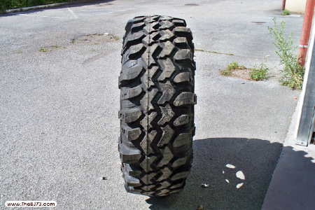

Sinon, j'ai des photos sur jantes de 10" :mrgreen: AYE 2 pneus de monté pour essai.
Montage à la main, ça passe pas dans la machine :mrgreen: :mrgreen: jusqu'à du 38" ça va mais au delà pas possible :cry:
10 minutes à 2 avec 3 minutes :mrgreen: ça se monte vraiment tout seul :shock: par contre, pour le montage à l'envers, le gars a pas voulu :twisted: "risque de faire péter le talon" :twisted:
:roll: tu peux oublier le montage sur des jantes de 8" :mrgreen: regarde ce que ça donne sur les 10" :wink:
Gonflé à 1bar, ils font bien 40cms de large :wink:
