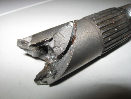

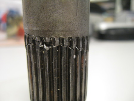

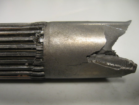

Moi il y a quelques jours ...
Pas fier, pied encore beaucoup lourd ... :evil:
5 sorties, paf le joint !!!!
    138.9 KB · Affichages: 0
    112.9 KB · Affichages: 0

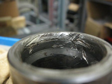

Puisque vous aimez ça, d'autres vues une fois dégraissé :
    93 KB · Affichages: 0
    86.2 KB · Affichages: 0
    92.8 KB · Affichages: 0

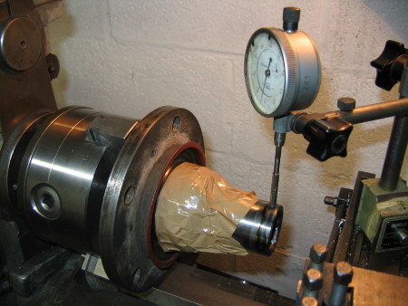

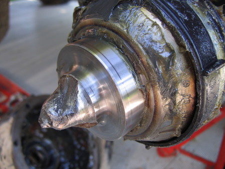

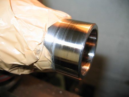

Bon, moi casser, donc moi réparer ...:sad:
Et un moyeu, dont la portée de centrage sur le joint homocinétique a été un peu massacrée par le joint explosé.
A 350 Euros HTVA le moyeu, je me dis que je vais tenter de le sauver.
Là où c'est abimé, il n'y a que très peu d'efforts.

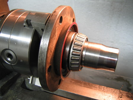

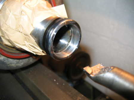

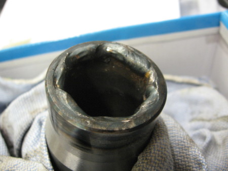

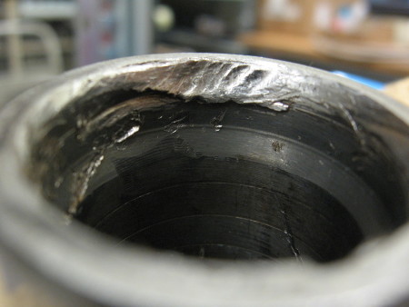

Je vais donc recharger doucement au MIG :
Et remettre à la bonne cote.
Centrage :
Usinage :
Polissage :
Fini !!!

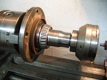

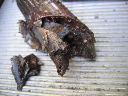

Test avec un survivant : une tulipe de joint homocinétique. Je garde parfois les pièces cassées, on ne sait jamais ... la preuve.
Nickel !!!

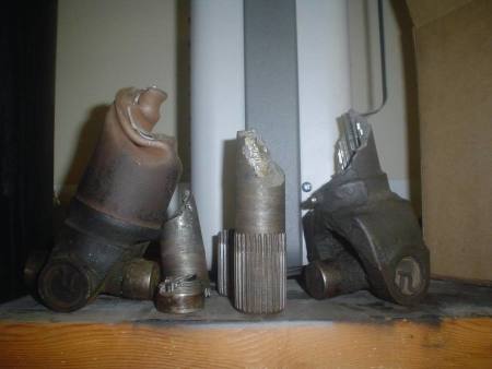

Le joint homocinétique juste avant, j'en ai reconstruit un de secours avec l'intérieur du cassé et la tulipe d'un autre qui avait explosé la cage des billes (photos plus tard).
