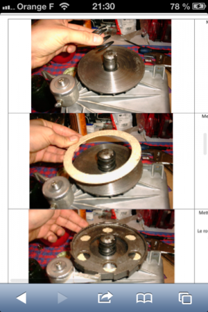

Salut :smyley5: petite question se montage vous semble correct???????

oui ca vien apres ;) mais en fait je crois que se sont les mauvaise garniture de frein que le monsieur monte ...;
regarde il y as des trous il n'y vas pas de patins normalement dans les trous???
non pas du tout, ce sont les bonnes. Les patins ronds n'existent plus depuis des années .....:wink:
non , il n'y a pas de "patins"! le montage est bon. Ici , il s'agit des garnitures standard de chez Warn et pas de renforcées de chez Gigglepin , beaucoup plus larges.
je ne dis pas que ça marche"bien" ! ça marche puisque c'est le montage origine , si tu veux l'améliorer , tu mets des garnitures renforcées
ouai c sur mais pour l'instant sa marchera comme ça !!!

Une question. Tu as fini de remonter le frein ? Si oui, tu as fait comment pour que ça tienne en place sans tout prendre dans la tronche ? :mrgreen:
Je demande, car la dernière fois on s'y est mis à 3 avec des serres joints pour remettre en place, donc, si quelqu'un connait la manip ! :wink:
:icon_cool: je mes tout en place sur un vieux axe et une grosse pinces étaux pour maintenir :wink:
moi je monte tout a l'envers
la flasque
le frein
la rondelle
j'y colle les billes
le ressort
le frein
et la flasque
une fois que tout est a peu aligné, un coup de pince étau
et pour aligner l'ensemble , une petit coup de tournevis plat et j'emmanche le tout sur l'arbre
ca me prend 5 mn en tout
sinon tu peux fabriquer une pince si tu as du mal avec la pince etau
c'est 2 grand V plats qui se resserre et qui viennent comprimer l'ensemble du frein, ca se vend tout fait aussi mais franchement j'en vois pas la peine vu ce ca marche très bien sans
moi j'ai appuyé comme un âne :lol: puis 2 pinces étau et ça a marché au bout de la 3eme fois ! mais j'ai pas trouvé que le ressort soit si dur que ça...le plus dur c'est d'être parfaitement à l'horizontale pour que les billes ne se baladent pas dans tous les sens...!
quand tu monte le frein a l'envers, les billes sont déja en place autour de la rondelle et c'est ça l'astuce, il suffit de comprimer le ressort et tout vient se plaquer ensemble :mrgreen:
y a plus qu'a aligner et enfiler
OK !!!!!!!!!!!!!!!!!! ben...j'ai réussi quand même ! mais pour la prochaine fois , ça me servira!!!
