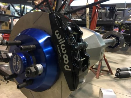

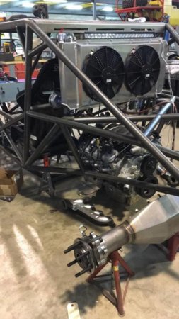

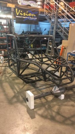

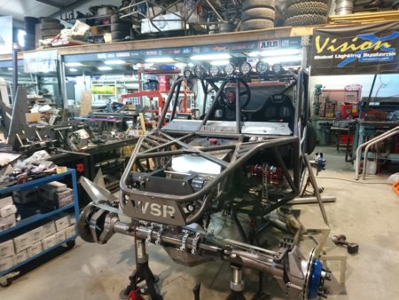

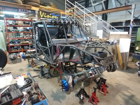

Le tout dernier Ultra4 construit par WSR Racing est quasiment fini.
Encore un beau jouet qui parions le va donner du fil a retordre aux concurrents sur les manches de l'Ultra4 europe.
Caractéristiques technique:
Châssis tubulaire « WSR-500 » moteur Arriere
Moteur V8 Chevy LS3 gestion Access Car
Transmission TH400 avec carter Reid Case
Ponts Spidertrax 10″ Spool
Suspenssion Fox coil over 2″et bypass 2.5″x16″ coil, arrière 3" 4 tubes bypas.
Tirant de pont alu WSR
Direction full hyfraulique PSC
Jantes KMC Wheels beadlock 10″x17″
Pneus Toyo Tires 40″/13,5/17
Phare et barre à leds VisionX

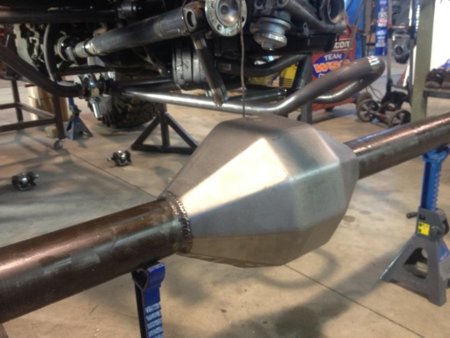

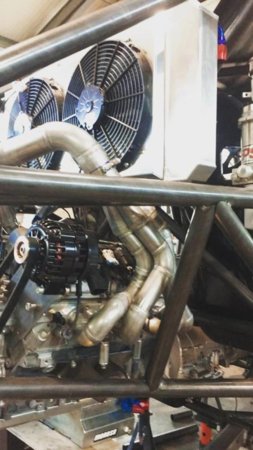

Photos en vrac de la construction:

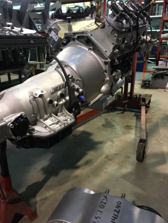

Pour celle là c’est une TH400 avec carter Reid Case. Les amortos arrière sont en 3’’4 tubes.

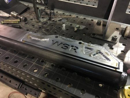

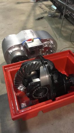

Nicolas lors de la soudure au TIG, des supports de l'écubier :
