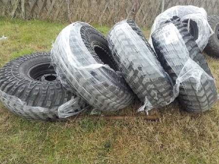

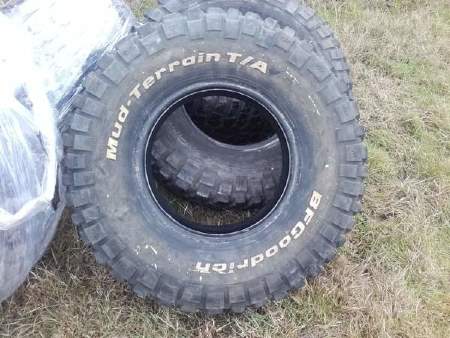

Une opportunité vu le prix je pense non?
e413fef3cef9cd9dc7837bbe370392d4a009eeb0.jpg58cf8edec3d53d7937acc03ded9252c66ad7fa00.jpg 1200€ les quatre roues, c'est bien non?

Le prix est tres correct apparemment les pneus sont en bon etat :icon_cool::icon_cool::icon_cool::icon_cool::icon_cool:
Quel taille ???

37/13.5/15 sur jantes de 8/15 ET -25

Ha oui nikel !!! ci je peux me permettre de te donner un conseil ,je connais ces pneus comme tu le sais j en avais sur mon TJ et j ai repris les même pour le cherokee il faut vraiment bien dégonfler perso je roule a 400 grammes car la carcasse est assez dur mais c est un tres bon pneu :wink:

C'est pas des creepy sur ton cherook Babpaj car la c'est des mudzilla en photo

Oui tu as raison ce sont des Mudzilla mais juste une histoire de profil la carcasse est la meme ce sont des Maxxis :wink:

les roues complètes pèsent 47kg, pas si énorme pour du bed lock
les pneus seuls pèsent 25kg, les triangular 12kg soit 37kg la roue, le même poids qu'un jeu de réchappé en 235/85/16 de chez Ziarelli, comment est ce possible???? les BF sont si renforcé que ça, je croyais que le réchappé était bien plus lourd???
