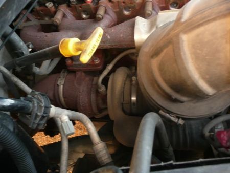

bon , j'ai pris les cote moteur :shock: :mrgreen:
ça rentre au chausse pied mais c'est ok pour mettre dans un GR :mrgreen: :mrgreen: :mrgreen:
