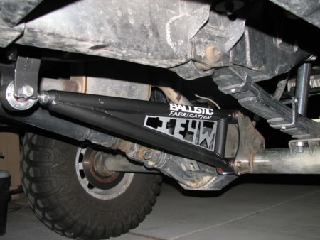

j'ai vu sur les forum américains que les bras de fixation sont raccordés à l'avant sur le chassis par l'intermédiaire d'une jumelle toute bète, qui se substitue au système de coulisseau et permet de faire un triangle en simples tubes.
en outre, pour garantir la libre rotation du pont, la rotule de fixation avant est du type unibal.
voilà mon petit grain de sel... 8)

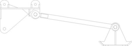

après qq recherches je trouve que le plus aisé à reproduire
artisanalement est celui ci-après qu'enj pensez - vous ?
l'ajonction d'une JUMELLE + rotule côté châssis permet la liberté de mouvement
propre aux lames...
Y a-t-il des côtes précises pour l'entraxe des 2 points côtés PONTS selon vous?
merci....

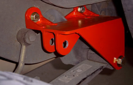

moi à l'avant j'ai fait ça
j'ai pas monté ça pour des problèmes de puissance (3.3 atmo :mrgreen:) mais plutôt pour empêcher aux lames de plier sur des marches arrières difficiles
Viens chez moi monter un V8 dans mon TJ et je mettrais les photos :D:D:D
:D:D T'images pas le temps que je passe dessus, j'en referais pas un 2eme:fou2:
- - - Mise à jour - - -
Pas mal ton système, tu en as mis une de chaque coté ?
C'est justement pour cette raison (marche arriere délicate) que je me posais la question sur la nécessité d'une barre a l'avant !!!
oui des deux cote
