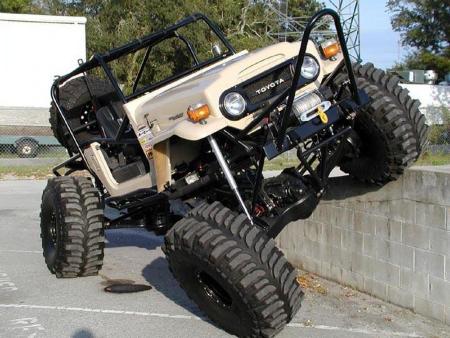

au depart un bj 40 d'un pot avec la caisse completement pourrit, le bj a déjà les lames sur les ponts et un treuil mecanique, apres avoir traîner ses crampons dans cette config il est grand temps de le radicaliser genre 100% tt...
quelques photos...

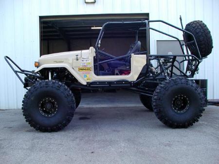

on raccourci le châssis ar
essai avec les nouveaux sieges
un petit top shop au pare brise (-7cm)
on commence la cage
la nouvelle traverse ar (-17cms sur le chassis)
la cage avance
les premiers essais
au final le bj ne croise pas assez a l'ar malgré un essai avec des revolvers bricoler... (lame beaucoup trop rigide) ce sera donc airshock a l'ar
des ballistics en 16'' et la quincaillerie qui va avec, nous allons aussi repartir le poids car l'ar est tres leger, le treuil mecanique va passer derriere, les batterries, le reservoir
