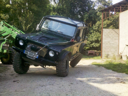

Perso, j'ai des 12" et ça croise correctement :
    148.8 KB · Affichages: 0
