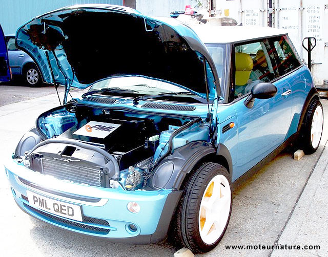

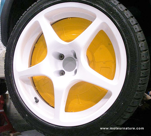

pour en revenir aux 4 MOTEURS ROUE montés sur la
MINI AUSTIN
ça date tout de même de 2006 !!!
>>> 27/07/2006 Proto Mini hybride, 640 ch aux 4 roues <<<
>>> autonomie de plus de 500Km... imaginez de tels moteurs roue <<<<
>>> dans les jantes 16 de nos 4x4 <<<<<

Azimut a dit:
MINI AUSTIN
>>> dans les jantes 16 de nos 4x4 <<<<<q
Image Remplacée par URL http://www.moteurnature.com/zvisu/2006/news12/miniqed2_big.jpg
je le disais sur l'autre poste ça a été vendu a plusieurs grosses firmes Française
Image Remplacée par URL http://www.moteurnature.com/zvisu/2006/news12/miniqed3_big.jpg
donc introuvable :evil: j'en voulais il y a 2 ans
il y a aussi celle la du même constructeur
http://www.moteurnature.com/actu/2007/lightning-electric-car-altairnano.php 2007
