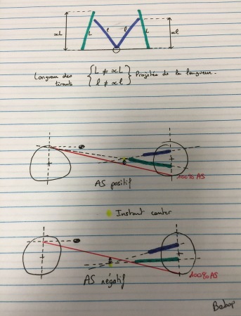

4 links et 3 links triangle, ça n'a rien à voir. Et le ratio que vous cherchez c'est 70% de développé et pas de longueur :wink:
Mesure du point de pivot du tirant ( ou triangle ) jusqu'au point d'encrage en étant parallèle au tirant inférieur ?

Je viens de dessiner rapidement la différence entre longueur et projetée.
J'ai aussi ajouté 2 schémas sur l'impact du positionnement des tirants sur l'Antisquat.
Oubliez les tirants parallèles, le roll axis est inexistant ce qui donne de très mauvaises caractéristiques de résistance au roulis.

PS : et on oublie les tirants qui s'écartent hein ! Faut qu'ils se croisent pour faire un instant center :wink:
