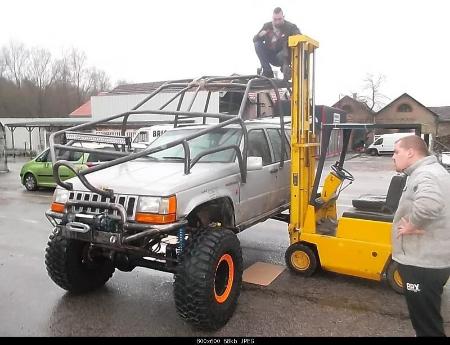

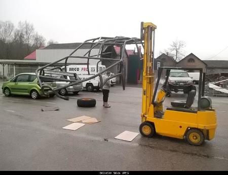

Aujourd hui remontage de l arceau ,il me reste a faire une bonne purge des freins et je pourrais passer au premier roulage. Je remercie mes amis ,Lionel,Cedric, Stef pour le coup de main et Alain qui est venus avec son camion grue ....SAM_2514.JPG SAM_2515.JPG SAM_2516.JPG SAM_2517.JPG SAM_2518.JPG
Super mon Lolo il et super , sympa les collegues et maintenant vivement les premiers tours de roue .....:twisted:
Si tu veux j ' ai un beau terrain vers chez moi ..
A+
:jeep_maniac1:
Impressionnant !!!!!! :Super14::Super14::Super14:
Mais tu aurais du lui rouler sur le capot pour qu'on voit bien :mrgreen:
Il fait combien d'empattement ton Monster ?

Aujourd hui j ai donc redémontrer une partie de l arceau pour le relever car effectivement il était trop prés du par brise , ensuite démontage de la pompe car elle a griller lors d un essais dans ma cour ...... ben oui elle est de 1993 plus toute jeune
