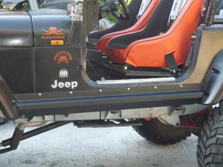

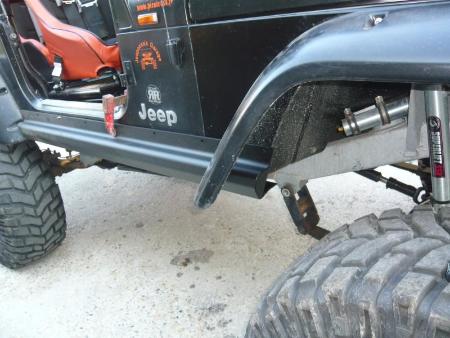

voici la premiere aile sans les cligno français .
et j'ai ENFIN PU ROULER :D
la direction n'as vraiment plus rien a voir avec l'origine, un vrais bonheur et j'ai pas encore monté le verin !!!!

je me suis remi au boulot sur l'yj.
j'ai enfin instalé mes protection latérale"big daddy offroad".
en allu : 8mm d'épais :1:

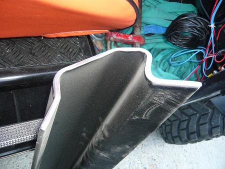

par contre il a fallu tout recouper :dol:
en place pour perçage
et voila fini
du trés bon matos :1:
Super les protection, c'est ce genre d'accesoire que je jalouse chez les Jeep (en plus de leur beaux moteurs)
Par contre protection alu, ça risque pas de s'abimer trop vite? (resistance au poinçonage moins important que l'acier ou l'inox)
il y a plusieur type d'allu et celui la est btrés dur, ma disqueuse te le confirmeras :mrgreen:
et puis les protections sont quand meme a 93 cms du sols :lol: :wink:
