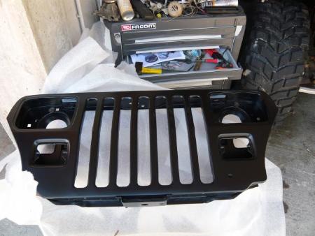

aujourd'hui , j'ai récupéré la calandre de l'epoxy
remontage de la calandre

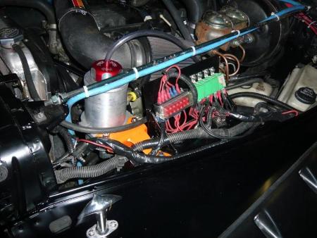

j'ai refais le faisceau electrique a l'avant , et j'ai fabriqué un suport pour les relais et porte fusibles des lp.
aujourd'hui il fesait un froid de canard !
voila pour ce soir .

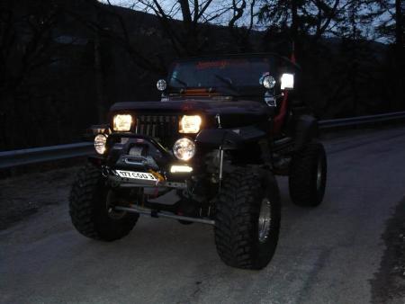

et j'ai ENFIN PU ROULER :D
la direction n'as vraiment plus rien a voir avec l'origine, un vrais bonheur et j'ai pas encore monté le verin !!!!

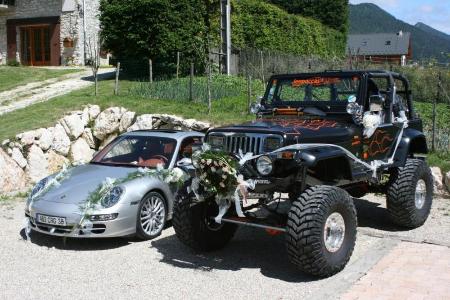

tient j'ai une photo :mrgreen:
