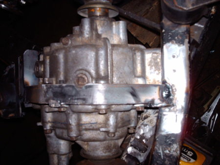

Ah oui toi aussi. J'ai trouvé des supports de lames tordus, celui de BT presque arraché, nez de pont avant desserré, brides de pont idem et semelles de pont tordu, et c'est juste en regardant .
Seb, je suis preneur de conseils pour quarantir une fiabilité du chassis ainsi que les différents supports. Je pense mettre des fers plats qui feront ski un peu partout.. Il y en a déjà mais pas assez.
Support de BT c'est normal sur de l'usage hard des suz , tu pose une contre plaque renfort interieur , et deux gousset qui reprennent les support de BT .
Support de lame , tu renforcer et tu essaye de posser un renfort en forme de U .
Nez de pont , certain se debloque , d'autre non , essaye de poser des rondelle crowler neuf .
Si la semelle de pont a plier , renforcer les pont complet , sa va te plier les pont a force .
Pour renforcer les longerons tu poser une corniere de 30x30x3 tout le long de chaque coter , sa bougera pas .
