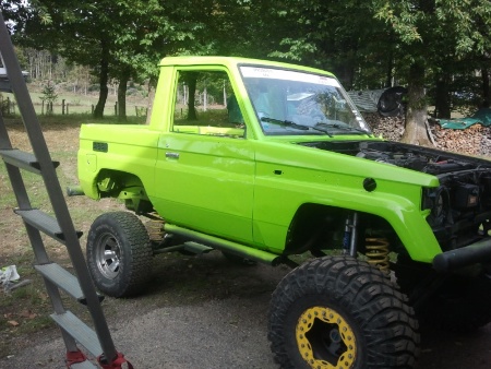

[Toyota] Le Monstroy

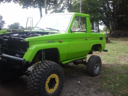

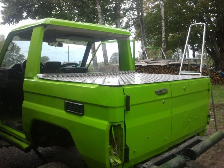

j'ai le regret de te dire que si tu soude pas tes tubes entre eux ton arceau il sert a rien appart faire jolie, quand on fait un arceau c'est pour sa sécurité alors faut pas faire sa a la légère, sa me rappel certain que j'ai vu sur des sorties.. avec des arceaux.. :SuperNul07:
quand certain comprendrons que la diamètre du tube sa fait pas la solidité.. moi je suis toi je soude tout mes tubes entres eux et je fait un max de renforts soudé :mrgreen::mrgreen: et là tu sera déjà beaucoup plus en sécurité :wink:
à mon avis, l'arceau est là pour faire joli, vu les marquages au cintrage et l’absence de points AV :iconfused:
le pire c'est qu'il se met en danger en fesant sa, un boulon pete pendant un tonneau et il se prend un tube dans la tronche, voir pire... c'est un montage a absolument pas faire, soit tu fait un vrai arceau costaud qui te protege soit tu n'en met pas...
pas de panique Marlou, ce véhicule est déstiné à monter les trottoirs des café pour faire le kéké ...... :icon_rolleyes:
nan, sans déconner, faudra pas veinr se plaindre si le garcon est enbroché ou défiguré parce que son arceau a pété, vu le travail de sensibilisation qui est fait sur le forum concernant la sécurité des arceaux :icon_rolleyes:
Mdr il ne faut jamais dire jamais... mais je suis pas un tocard je me stoperai avant de faire un tonneau mème si défois sa arrive vite...
Personne te souhaites de faire un tonneau mais ça arrives trop, un de mes potes environ 15 tonneaux dans une balade dominicale et à 10 à l'heure:evil::evil:
Une marche, une glissade et une grosse grosse peur en bas:icon_eek::icon_eek::icon_eek: et pas de bobos!!!! gràce à son arceau!!
C'est lui qui lui à sauver la vie!!!
Alors faire gaffe quand même:pirate::pirate::pirate::pirate:
à plus Laurent
Au minimum modifie les diagonales car elles sont les 2 dans le même sens, fais plutôt une croix car là si tu fais une casquette ou un tonneau (et vu la hauteur de ton engin ça doit pas être bien compliqué dans faire un, même sur la route) ton arceau va se fermer comme une table de camping.
Vraiment il ne faut absolument pas rigoler avec ça...
On s'est tous couché à des endroits où on s'y attend le moins! :icon_rolleyes::icon_rolleyes::icon_rolleyes::icon_rolleyes::icon_rolleyes::icon_rolleyes:
faut pas oublier un truc...
Dans toute ta prépa, le seul accessoire qui te servira vraiment lors de la zone la plus merdique (celle ou tu partiras en tonneau), ben ça sera ton arceau....
C'est pas à négliger :wink:
Ensuite de ça, tu es seul juge, mais pour toi et ton/ta passager(e) à qui tu tient, c'est un gros plus :wink:

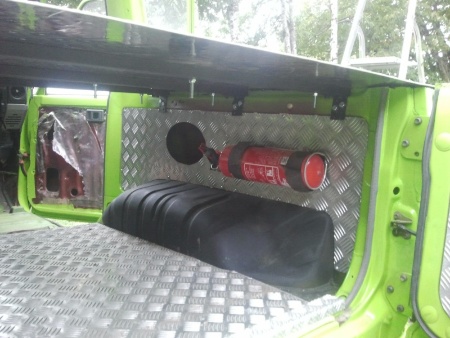

y'a encore l'extincteur il faudrait peut étre le faire vérifier de puis le temps j'suis pas sur qu'il fonctionne:mrgreen:
aprés pour les découpe t'as fait ça propre c'est cool méme si il est plus a moi ça m'aurais quand méme fait chier si la caisse aurait été couper au marteau burin:wink:
pour l'arceau ils ont tous raison je peut te dire que je l'ai mit dans des pires conditions pour voir l'éfficacité des évolutions que j'avais apporter dessus et j'ai failli le mettre plusieurs fois sur le coté(des potes l'on maintenu pour pas qu'il ce couche) et j'avais encore le toit et les portes ce qui veut dire que quand t'as tout découper t'as alléger le poid du 4x4 sur l'arriére et les fox ont étaient tarer par rapport au poids sur l'avant et sur l'arriére du toy donc ce que tu fesais en franchissement avant t'es découpe avec le toy ne veut pas dire que tu referas les méme sans te mettre sur le toit méme si tu fais attention ça n'a rien a voir avec la prudence tu peut passé 10 fois au méme endroit sans problème et un jour si le terrain et plus humide ou pas la bonne pression ou un coup de gaz trop tot ou trop tard et tu pars en cacahouette méme si tu as été prudent donc si tu néglige l'arceau tu néglige aussi t'as sécurité et celle de ton passager:wink:
Dernier argument parce qu'à mon avis t'as déjà compris :
:padrole.smileysmile:padrole.smileysmile:padrole.smileysmile:padrole.smileysmileC'est un sacrilège d'avoir fait un arceau aussi moche avec un toy aussi beau:padrole.smileysmile:padrole.smileysmile:padrole.smileysmile:padrole.smileysmile
Tes petites pattes boulonnées sont vraiment ignobles...
Oui l'extincteur il faut que je le fasse vérifier...

Bon ben dimanche je démonte toute les pattes et les boulons et a la place je soude tout alors... et derrière les sièges je ferai une croix a la place des barres en travers...
très bonne résolution ! et peut être augmenter la taille des platines boulonnées à la caisse en en mettant une dessous si il n'y en à pas
Comme je te l'ai déjà dit c'est du bon boulot en général, je vais pas remettre une couche sur l'arceau tout a été dit et est justifié.

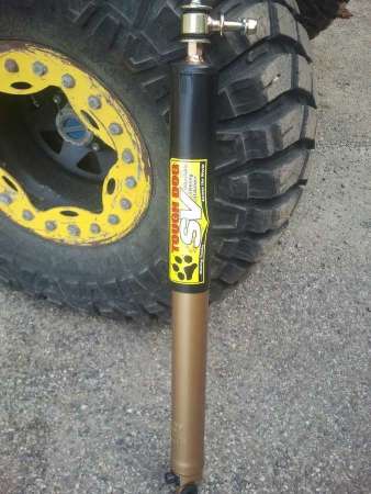

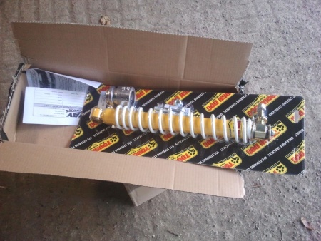

L'amorto de direction en place (sa passe juste):

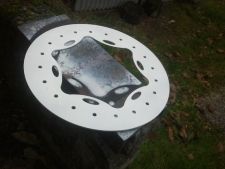

Par contre en rentrant du controle mercredi soir gros probleme au niveau du pont arrière, bruit, disque gauche hyper chaud... icon_neutral.gif icon_pale.gif
Du coup je le pose sur cric et la gros gros jeu sur la roue donc démontage de la roue, étrier, disque et la j'ai tout mon axe qui sort sans meme avoir eu besoin de démonté les 6 vis qui le tienne affraid.gif affraid.gif alors là plus de roulement, pas une seul goutte d'huile dans le pont, plus de joints enfin bref le gros dégat.... 779710.gif 779710.gif
Voilà :
Corps de pont HS et ben je me dit 140848.gif la sortie du 15 s'éloigne 779710.gif mais bon vu que j'ai un pont avant et pont arrière avec bloc comme celui du toy d'avance je me dit allé faut faire les modif de toute manière pas trop le choix...

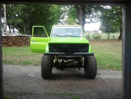

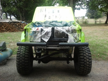

ho la barre panhard :affraid:
heuuuu rallonge la pour mettre le support coté plus loin et au plus haut possible puis modifie le support coté châssis pour le rabaisser un peut tu verra tous sera mieux en croisement . :wink:
Vincc a raison... Une barre panhard comme ça, c'est pas bon du tout...
Ca doit ressembler a ça:
En gros la barre panhard doit être proche de la position plate (parallèle au pont) et d'au mini la largeur du pont (en gros comme sur l'image, fixation coté pont sur l’extrémité et sur le châssis par un déport a l'aplomb de l'autre coté du pont)
Plus court tu ne peu avoir que des problèmes en croisement...:mrgreen:
