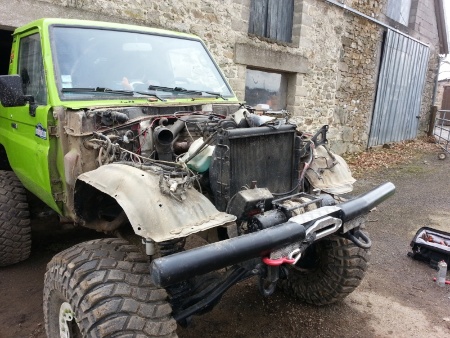

sa badine pas une petite fumé blanche au démarrage bin quoi je démonte les pistons:shock: de grand malade dignes des :pirate::pirate: j'adore et espère pour toi que tout aille bien
Moi j'adore !!! démonté un moteur sans le retiré du véhicule, trop fort !!!
Donne nous vite des news
+10 000
Salut c'est pas toujour évident de trouver le passage, fait éprouver la culasse si elle est bonne tu la fait rectifier et tu la remonte avec un joint neuf apres avoir déglacé le cylindre. Ca devrait le faire:wink:.
Je saurai mercredi si la culasse est fendu ou pas ! Si elle a rien un coup de rectif, joint neuf, segmentation, coussinet de bielle, changement des vis de culasse, déglassage du cylindre j'y mettrai un coup sur les 3 autres sa fera pas de mal et GO!!:mrgreen:
le cylindre est pas joli joli, tu n'as pas la même chose sur les autres ?
a vu d'oeil, je pencherais plus pour une rectif en cote réparation sur machine qu'un déglaçage, qui lui est réalisé pour roder un cylindre avant changement de segmentation
t'as de quoi mesurer correctement l'ovalisation du cylindre ? en haut et surtout en bas ?
j'ai deja vu çà sur un bloc fonte qui est resté longtemps sans tourner, il s'était oxydé et a été redémarré sans être ouvert pour nettoyage
l'oxydation entre un segment et la chemise avait "sauté" mais la matière dessous également
après mesure chez un pro, ben même en 3e cote de rectif il y avait encore des traces
il a récupérait ça face avant qu'il avait d'origine:wink:.
t'as pas de chance avec le moteur et méme les ponds :icon_frown: j'ai jamais eu de soucis avec je l'ai toujours bien entretenu( méme trop on me disait car je suis assez maniaque en général et trés rigoureux en entretien) j'ai jamais fait une sortie avec sans avoir controler mes niveaux j'ai toujours pré-chauffé 2 fois avant de démarrer,je vidangé le moteur assez souvent car je fesait que des sorties 4x4 avec donc pour pas avoir de soucis avec l'huile (humidité, viscosité qui ce déteriore de pas trop rouler etc.. des que j'avais le moindre bruit ou la moindre fuite je réparais direct j'attendait pas bref j'en fesait trop certains me disait,soit disant ça servait a rien de faire tout ça mais bon du coup ça a payer car j'ai jamais eu de soucis avec malgrés les nombreuses sorties.
les problèmes que tu subis avec c'est tout simplement que les 2 propriétaires qui l'on eu après moi on juste mis du gazole dedans tourné la clé et lui branlé la gueule sans faire aucun entretien et maintenant bein c'est toi qui te tape toutes les réparations suite a pas d'entretien:icon_frown:
Oui comme tu dit Dardar je me tape toute les réparation mais bon maintenant je pense avoir fait le tour !!!! Enfin j'espère :lol:
Verdict Culasse Fendu !!!! :icon_frown:
On appel ça des "branles-outils" !! Même pas capable de remettre de l'huile dans le pont et de monter un cardan dans le bon sens, et après ça veut préparer des 4x4... :padrole.smileysmile
En tout cas avec toutes les "découvertes" après l'achat je pense maintenant que le Toy sera opérationnel, reste plus que l'embrayage ou le transfert :lol:

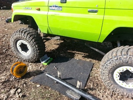

Un peu de boulot pour les vacances !!:mrgreen:
    160.6 KB · Affichages: 1
c'est quoi comme tube pour ce superbe toy ? :wink:
42.2mm exter en 2.9 mm d'épaisseur !
- - - Mise à jour - - -
Démontage de l'arceaux inter aujourd'hui, demain c'est partie arceaux exter !! :mrgreen:
Voila pour aujourd'hui, il en manque encore mais sa vanace pas mal, jeudi soudure !! :mrgreen:

rassures moi, ce sont pas les tubes que tu montres qui font servir d'arceau ??? :icon_eek::icon_eek::icon_eek:
t'as un soucis avec ta ceintreuse, les tubes sont tous applatis :wink:
Mais non, ça c'est l'ancien qu'il a démonté, faut suivre les gas...:lol::lol::lol:
perso le toy est très beau mais les tubes, comme ils sont mis, ne protège rien du tout, moi j'aurai peur pour la baie de pare brise:affraid:
Oui je sais pas si ya mais il sont un peu plat dans les angles !!
Les 2 tubes devant vont descendre jusqu'au chassis et pareil derrière en passant dans la benne, apres l'arceau servira juste pour le toit rien d'autre !!
