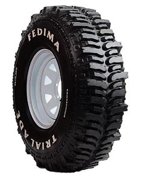

Le nouveau fedima, vous connaissez?
Je l'avais repéré depuis une ou deux semaines mais j'attendais le retour d'expérience, comme toi :mrgreen:
Par contre, suis déçu par les dimensions les plus grandes :sad:
certainement comme les autres fedima qd on ramene au prix/km ça revient plus cher qu'un neuf ... et ça travaille moins :sad:
le plus gros ça doit etre 35" non? c'est vrai c'est tout pti!!:mrgreen:. Apres sur une taille comme ça je me dit que les carcasse et les gommes sont peu etre mailleur que sur les "standard" genre 235/85/16...
Sûrement mais ce qui me déplait, c'est qu'un 35" ait la même hauteur qu'un 33"... :icon_frown:
Les MudMax de blackstar sont en 305/70 R16 correspondand a du 33x12.5x16
Ici en 285/75, 305/70 et 35x10.5 tous les pneus ont la même hauteur... Je trouve donc domage qu'ils soient similaires sauf en prix :wink: Sauf erreur de leur part bien sûr...

35/10.5 R 16*​
846 mm​
2.656 mm​
254 mm​
124 Q​
15 mm​
124,00 € P
--- Mise à Jour du post ---
A mon avis, sont pas au top niveau dimensions chez FEDIMA:
Si on prend un autre profil:
nous avons le 35x10.5x16 correspondant à un 900/16 soit 925 mm de diamètre dans ce cas.... On est loin des 846 mm pour la copie du BF... Sont pas logiques chez FEDIMA...
http://www.fedima4x4.es/neumaticos-fedima-trial-ade.html
    43.6 KB · Affichages: 0
Ouais j'avait vu la couille, je pense que c'est plus une érreur de frappe que la taille réelle, non?:icon_rolleyes:
c'est pas une erreur, mon pére a des soit disant disant 35 trial adé fédima, (copie bogger), identique a la taille de 900X16 sirroco... drole de façon de compté... ou usage marketing des dimensions...
