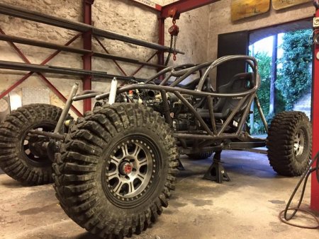

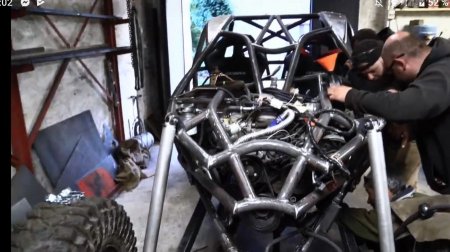

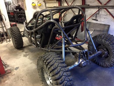

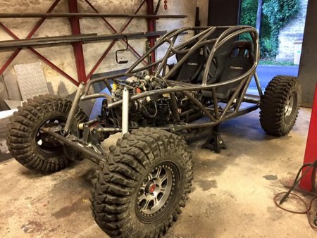

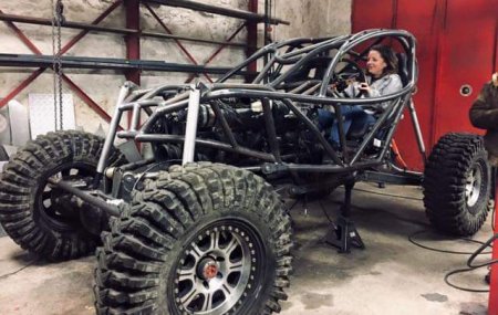

Au niveau technique maintenant l'équipe partira comme d'habitude de rien avec comme objectif de crée un crawler avec énormément de courbe, le plus féminin possible. En effet au niveau mécanique l'équipe a déjà construit des engins similaire comme par exemple comios 2, ils s'attarderons donc plus longuement sur les formes du châssis. Pour ce qui est des pièces mécanique une grande partie de celles-ci sont récupérées sur un RRC de 1987 et assemblé avec d'autres pièces plus fiables que certaines pièces anglaises. Petit aparté sur le donneur d'organe, en effet il s'agit de l'un des premiers projet TT de Pedro, qu'il a finalement échangé, pour terminer c'est ça mère qui le rachète pour les pièces, la boucle est bouclée comme dirait l'autre.

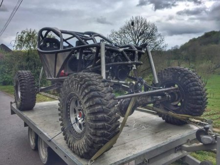

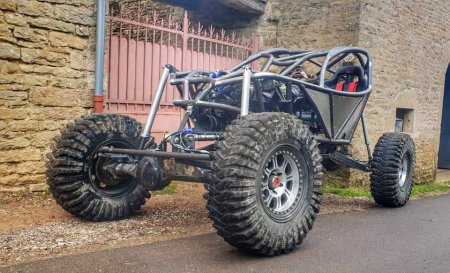

Fiche technique "Lilith" |

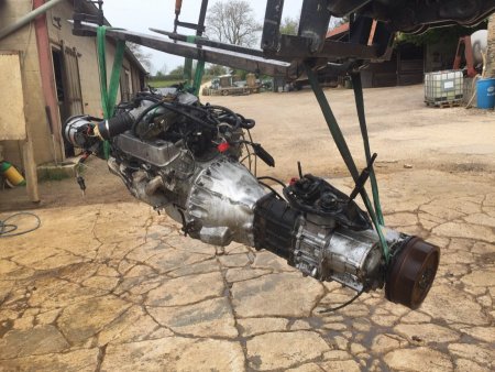

Motorisation | V8 3.5 L EFI Flapper , Haute compression, 165 Chevaux |
Transmission | Boîte de vitesse : Land rover LT77-53A 5 rapports Boîte de transfert : LT230-T Ponts : Nissan Patrol Y60 |
Roues | Pneus : Maxxis Trepador 8060 en 37/12.5 R17 Jantes : Alu en 17" |
Châssis | Full Tube Gcc, deux places |

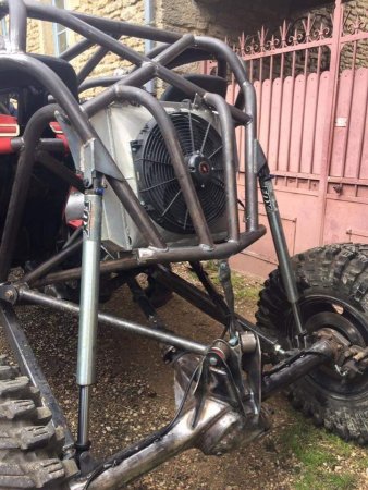

Suspension | 4 links, Airshocks, rotule côté pont et silentbloc côté châssis |
Direction | Hydraulique |
