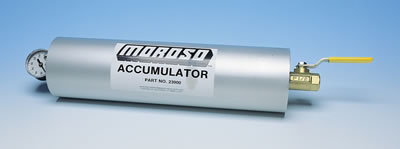

Vla se un chum a sur le sien un Accumulateur du capasiter 3 qt. Aluminum ya mis sa pour sa transmition .
Ces accumulateurs d'huile à moteur de Moroso juste pourraient sauver votre moteur des dommages, en te donnant l'huile supplémentaire dans la réservation. Mis d'aplomb dans le côté pressurisé de votre système d'huile, ils emploient l'air comprimé pour forcer sa réserve de pétrole dans votre moteur quand la pression d'huile chute au-dessous de la normale. Quand la pression revient à la normale, cette huile de réservation est obligatoire de nouveau dans les accumulateurs, et est prête pour la prochaine urgence.
J'en ais un sur mon Diesel juste aux cas un je vire sur le coter lolllllll pas sur que sa arrive :mrgreen:
Coûts est de 340$ Cdn pour un :mrgreen:

Darkness merci de l'info, je serais donc a quoi ça sert cette piece :wink:
salut je connais pas ce systeme(je l utiliser pas en rallly) mais c est top
pour sauver un moteur sur un devert ou une belle pente
je vasi garder ca sous le coude pour monter entre la pompe et le turbo comme c est la piece la plus fragile sur un court manque d huile
