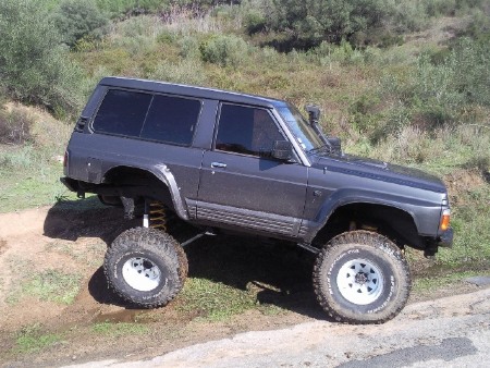

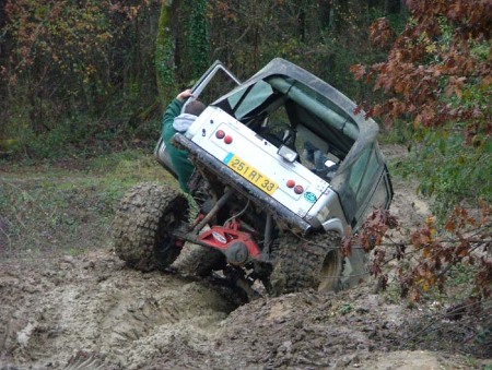

mes petit débatement:twisted:
sa croise auttent a l'avant qu'as l'arriére

Tu peu nous en dire plus sur ton croisememt de pont a l'avant
Ta pas une photo de l'ammortisseure fixé a coté du ressort
Francis est le mieux placé pour parlé de cette suspate vue qu'il est le consépteur de cette injenieux system
pour les photos
les amortisseur sont de suspention sport scorpion IV de 14" de course

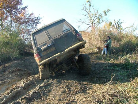

un petit croisement avec mon rrc
:pirate::ivre:

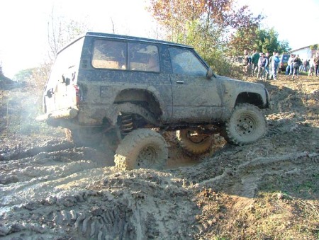

un petit chez les grands !!
vieux disco camel avec kit acc16 sans rotule ar 30°
desolé , pas mieux ( un sam est pas long et les tirants sont courts !!! )
depuis j'ai doublé les amorts av et j'ai perdu 2 ou 3 cm de debatement mais il se comporte beaucoup mieux
Ma contribution :mrgreen::mrgreen:!!! Pour pas trop brusquer la mécanique, j'ai les amortos qui brident un peu, mais c'est déja pas mal!!

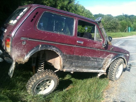

mon lada pendant les prise de mesures pour les ammorto.
Le palan lève pas assez haut, il y a encore de la marge, rien n'est en butée.:mrgreen:
Sur la photo il y a un peu plus d' 1m20 sous la roue.:smyley5:

la dernière fois que j'ai vu un lada comme ça , l'était pas en forme :mrgreen::mrgreen:
là , bravo :wink:

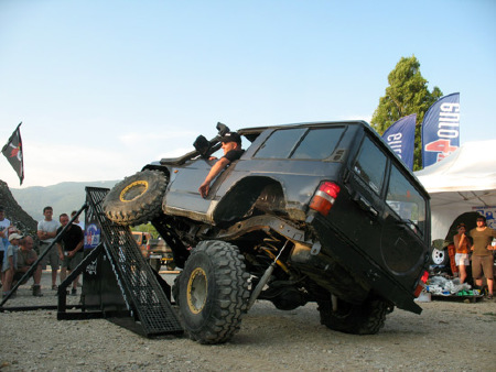

voila ce que je suis arrivé a faire avec des ponts de sj et un empattement de2.10 metres
87 cm sous la roue avant ou arr comme on veut
pour un suzuki c'est pas mal ! !:wink:

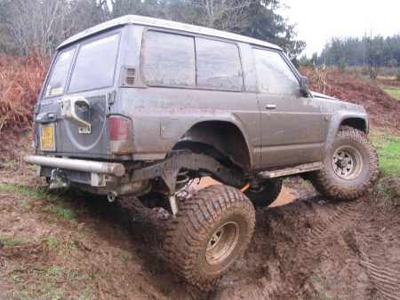

sur mon disco à ar gween Lewis +tirant coudés+rotule grand angle +ressort+4 cm
Maintenant je veux faire croiser l'avant !
