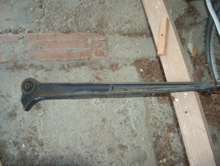

J'ai coupé le tiran de pont coté pont ' le plus éloigné)

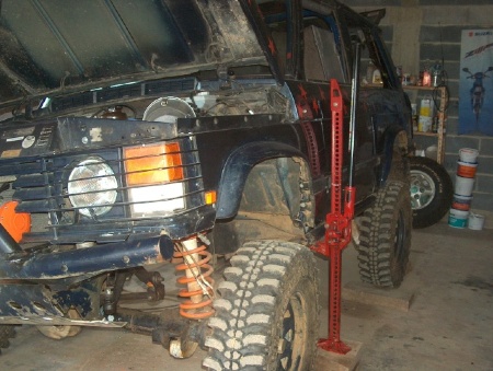

Range rover année 1984 3,5 v8 transformé en trayback avec son nouveau moteur 2,5 300 tdi accouplé a laboite R380 et d'une LT 230
Pont arrière 24 cannelures aschrosft
Pont avant de discovery 300 donc en 24 cannelure
Détroit loker arrière plus detroit truc avant
Arbre avant scorpio racing double croissilon
Arbre arrière sur mesure soit 30 egré apeu près
Rotule du triangle 30 degré
Ammortisseur prom compt arrière 90 cm
Ammortisseur avant plus 20 cm avec chapelle de XS a oeil
Barre panhard réglabe plus barre de directionet barre d'accouplement renforcé
Treui avant chinois:icon_cool:
ressort arrière plus 7 plus 5 cm de cale
Ressort avant plus 6 plus 5 cm de cale
Tirant de pont sur rotule de XS
Tirant de pon t QT 6 degré en cour de modification
Voila un petite preparation assez simple pour se faire plaisir :lol:

Voici un tiran de pont que j'ai coupé pour le positionné coté conducteur
On peu appercevoir sur la photo du range le tiran de pont avant 3 degré qui est déconneté sur un point du pont avant
Avec la photo ces plus facile a comprendre
Qui a déja fais se genre de modification pour avoir plus de débattement a l'avant?:icon_rolleyes:

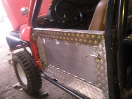

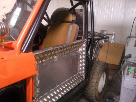

Voila les portes faite entièrement en alu,
Elle son légère et fonctionnelle

elles sont moches tes portes :twisted:

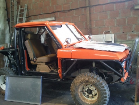

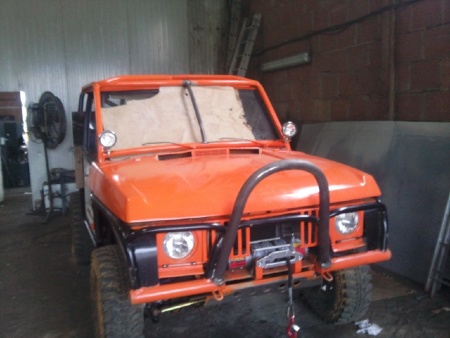

mes petit débatement:twisted:
sa croise auttent a l'avant qu'as l'arriére
