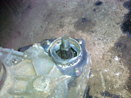

Sur les carter.
découpe du carter au cul de la boite pour la nouvelle sortie de l'axe. et fabrication d'un support pour le joint spy (pas fini sur la tof)
avec le spy
avec la tulipe

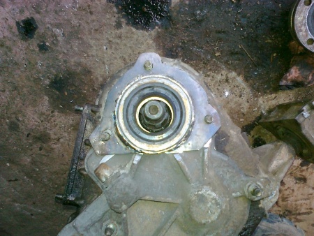

Une fois fini et peint

De l'autre coté j'ai juste boucher l'entrée d'origine de l'axe.

C'est tout! c'et pas plus compliqué!:wink:
