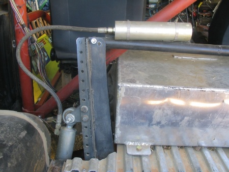

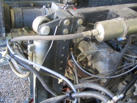

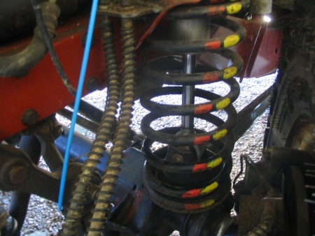

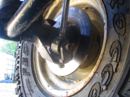

[Reportage] Mes debatements, qui dit mieux??
Francis est le mieux placé pour parlé de cette suspate vue qu'il est le consépteur de cette injenieux system
pour les photos
les amortisseur sont de suspention sport scorpion IV de 14" de course
http://www.suspensions-sport.com/
Et francis ou cricri peuvent pas nous en dire plus sur la suspate avant de ce range....les modifs faites, ou des photos eventuellement :lol:

Amortisseurs
c'est quelles dimensions que tu veux savoir?
beh en fait il aurait fallu que je vous mette une photo du terrain: le train avant est a plat, et l'arriere gauche est perché sur une bosse alors que le coté droit est dans un creu...info pour ceux qui disent qu'une roue qui descend sans ressort ne sert a rien je passe sans le bloc central ...
pour ma rehausse je suis a +10 a l'avant + 5 derriere et 8 de body
le decalage avant arriere c'est car je dois remodifier le collecteur d'echapp pour redescendre a+5 devant aussi
l'amortos c'est le plus long de la gamme es9000
le lien du tableaux des differentes longueurs des procomp :
http://www.explorerprocomp.co.uk/acatalog/copy_of_ES3000_modvehicles.html
mon montage permet de tirer plus en debatement car plutot que de me contenter de rehausser le point d'accroche superieur je l'ai aussi avancé effet nefaste au niveau des performances de l'amortos mais vu que je fais que du trial c'est pas grave ....
j'ai pas de photos de la roues rentré mais j'ai le croisement vu de derriere
par la roue en compression frotte la bavette arriere faut que je la demonte..
