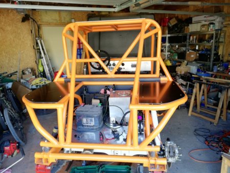

Salut les pirates,. Qq photos, pas grand chose suis en arret de travail hernie discale qui me fais super mal.

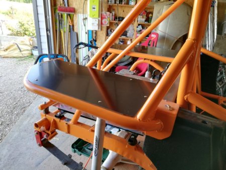

Ailes arriere en dibon 3 mm terminé

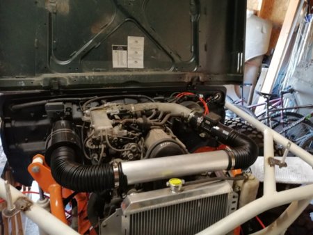

Admission aire moteur en cour

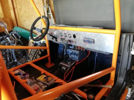

Tableau de bord fini et fixer correctement. Me reste a mettre la batterie dans un bac étanche vu quelle est a l'arriere .
