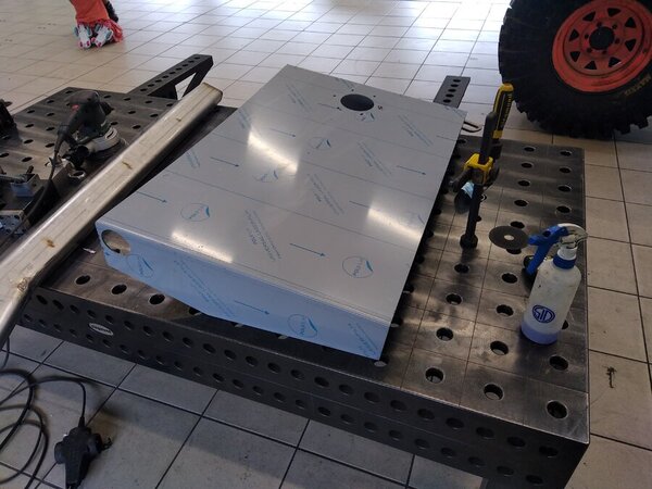

Ce début de semaine j'ai pu m'accorder un peu de temps.
Soudure réservoir ligne de pot les derniers renforts sur l'arceau ainsi que le coffre du plateaux.
Quelque images.
IMG_20210825_190205.jpgIMG_20210825_190227.jpgIMG_20210825_190215.jpgIMG_20210825_185242.jpg
