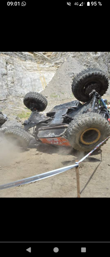

Pour mon projet ça sera uniquement pour du trial dans les rochers chez moi au Lancone et faire quelques Xtrem dans le rocher comme laccare Xtrem ou caplong par exemple.
Concernant la vitesse c'est vraiment si il y a un prologue a faire avec partie rapide sur un Xtrem par exemple c'est pas ce que je préfère.
Et concernant le one links j'ai vu que pas mal de machines trial son équipé comme ça par exemple au eurotrial est ça a l'air fiable surtout l'avantage d'avoir le blindage dans les rochers c'est inévitable pour moi honnêtement ça aide beaucoup surtout avec des portiques.
Et pour ma rotule j'ai pris une grosse poid lourd de 4 cm d'épaisseur,12 cm de hauteur et l'axe Fait 4,5 cm donc je pense que ça ne bougera pas preuve en photo .
Et oui tu as raison pour la boue ça va faire un peu enclume mais bon pour chez moi ça ira très bien personnellement .

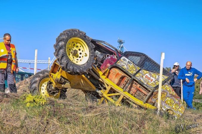

Enfin, presque, pas encore retrouvé mes photos, mais voici celles trouvées sur la construction du bazar.
One link devant ET derrière, portiques Volvo.
De mémoire appartenait à SJ Spezial auparavant.
88157254_2979704195415522_2715621243310047232_o.jpgsj14051766_1032318226885132_441190178026041245_n.jpgsj14067648_1032318203551801_6159512443611508771_n.jpgsj14089194_1032318166885138_3856859907349803636_n.jpg
Les unimog sont montes en one link d'origine.
Y'a pas de probleme intrinseque a part le fait que la geometrie sera a chier durant le debattement, ce qui est moyennement un probleme a basse vitesse et qui devient un plus gros probleme au plus vite que tu roules.
