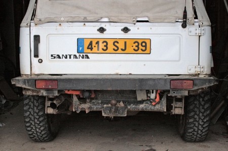

Salut,
j'en ai fait un en tube carré qui permet d'intégrer les feux dedans.
on le voit mal sur celle là, mais sur les côtés, le tube est biseauté (plus joli et meilleur angle de sortie au niveau de la roue)
il est fixé au chassis par deux pattes plates percées sur les boulons d'origine.
c'est léger et efficace! :?
je peux refaire d'autres photos sur demande .... (quoi c'est moche ??? :mrgreen: :dejaout: )

Fabien a dit:
t'as gardé l'attelage d'origine, non ?
oui,
d'une part parceque je m'en sers ....
:mrgreen: :mrgreen: :mrgreen: (non la pluspart du temps c'est pour une simple remorque ... :mrgreen: )
deuxièmement, ça permet de protéger le réservoir !!
en fait attelage est bien conçu, il ne dépasse que de très peu l'arrière du pare choc ...
enfin, ça permet d'accrocher rapidement et efficacement les sangles !
je vais refaire une tof (quoique ... il neige dehors !! :? )

Fabien a dit:
Taz, ton arceau tu l'as acheté ou il est fait maison ?
J'ai récupéré les deux "arches" d'arceaux avant et arrière dans un "lot" vendu par le propriétaire des combes grondées (un 410 en fin de vie et ces tubes qui n'avaient jamais été montés)
je n'ai eu qu'à faire les traverses supérieures, et les montants obliques arrières, les pattes soudées pour le boulonnage étaient déjà en place.
le diamètre est un peu juste à mon goût, mais c'est déjà mieux que rien ...
et la vocation de ce sam n'est pas de faire de l'extreme en dévers, mais bon comme ça arrive plus vite que l'on ne le croit, vaut mieux prévoir...
Le jour dans les aligators où la casquette n'a été évitée que grace à deux potes de poids, je peux te dire que j'étais content de l'avoir ...., par contre ce jour là, mon pare-choc arrière n'a pas résisté aux 230 kg !! :mrgreen: (d'où cette version modifiée !! :wink:
l'avantage de cet arceau, c'est qu'il n'a pas nécessité de modification du tableau de bord, qu'il ne gène presque pas la conduite (on est dans un sam quand même ... la place est réduite) et que je peux continuer à pouvoir mettre la capote d'origine ou le toit en dur que je me suis fais !!
j'aimerai bien me faire un arceau 4 points (ancré sur l'arrière) mais je sais pas si c'est suffisant pour la sécurité. Je me doute bien évidemment que le mieux c'est le 6 points. Mais bon il faut que je fasse en premier mon pare choc arrière.
voilà une photo plus claire (quoique ... :? )
l'avantage des feux de remorque agricole c'est le faible coût et la disponiblité quand il faut les remplacer ...
pour le tube carré ... un montant de but de handball réformé !
pas lourd, mais suffisamment solide !
bin oui, je fais dans la récup ... :mrgreen:
Par exemple, les montants arrières de l'arceau .... des morceaux de panneau de basket eux aussi réformés : de l'acier épais comme on en fait plus, le cintre était déjà là et à la base, une plaque d'acier avec l'orientation et les perçages pile-poile pour venir visser dans les passages de roue!
on retrouve des morceaux de but de hand dans le pare-choc avant !! :mrgreen:
