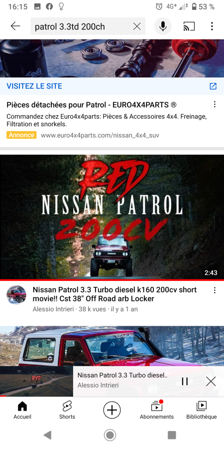

J ai un moteur de patrol 3.3td et j ai vu un italien qui aurais passer ce moteur a 200ch...
J aimerait savoir qui connaît la modif pour les passer a 200ch svp merci
