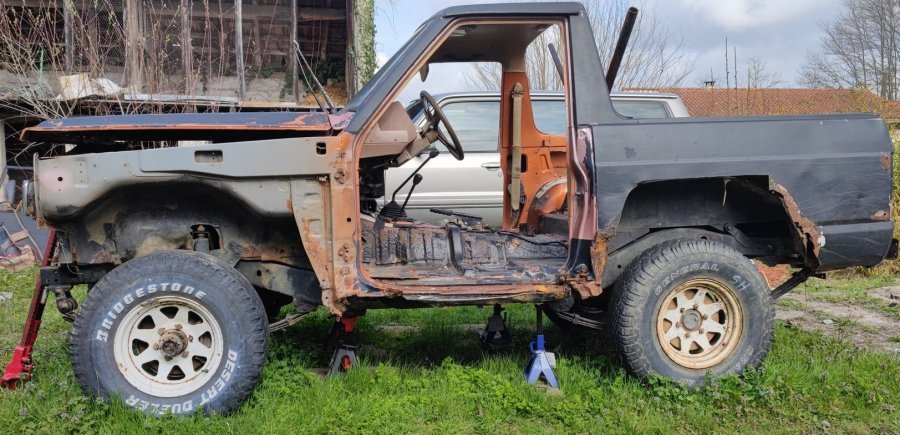

Voilà donc le tas de rouille en question (Nissan Patrol KR 160 de 198?) :
Il est magnifique, j'adore, le SD33T et la mécanique en général sont en excellent état, je voulais donc me le restaurer.

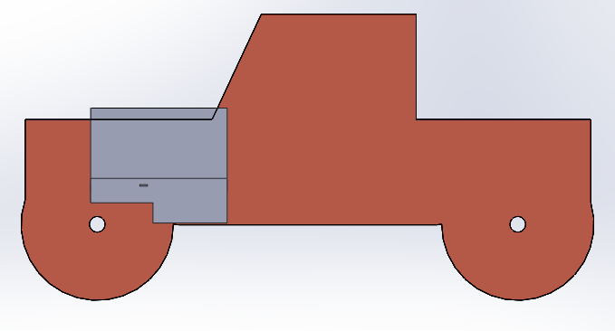

Et comme à chaque fois dans les moments de crises, je réfléchis... Et donc j'ai allumé Solidworks pour jeter mes idées quelques part.
Et donc, comme j'aime bien les trucs qui payent pas de mine dans l'esprit "Sleeper", j'ai essayé de voir ce que je pouvais faire avec ce que j'ai!

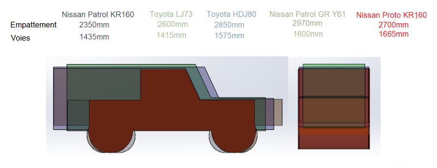

Donc l'idée est bien de partir du 160 en gardant le châssis, qui sera bien modifié évidemment, et, les parties de carrosserie qui me permettrons de garder l'allure générale du 160 en en allongeant l'empattement et les voies. Et donc voilà une première approche:

Je viens de récupérer un truc qui a cette tête, et je compte bien m'en servir :
Et donc vu l'encombrement du bestiau, ça me remet sur le chemin de la réflexion au niveau de l'intégration, de la répartition des masses, etc. Il est donné pour 420kg en ordre de marche.
Alors même si je vais devoir l'adapter, je pense pas gagner 70kg!

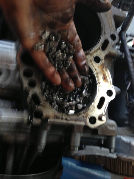

J'ai par exemple trouvé ça sur le net:
Un gars qui aurait essayé d'y mettre des pistons d'origine Toyota, et, après seulement "quelques heures"
Il semble que le bloc et la culasse soient identiques, mais pour le reste... :question:
Donc il va falloir que je me documente! Après si quelqu'un a déjà fait le boulot, je suis preneur! :smile:
Pour ce qui est des dimensions du Yamaha face au SD33T, c'est assez similaire oui. J'ai fait quelques mesures, c'est pas un autre monde non plus.
