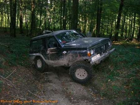

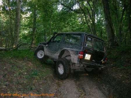

Je vous présente mon GR Y60 de 1993
La liste des modifs
Pneumatiques:
Fédima Sirocco 900X16 sur jantes 7/16 -20
Suspensions:
Ressort +5 dobinson progressifs
Amortisseurs Koni +5
Tirants de pont arrière réglables (le pont a reculé d' un centimêtre)
Barre panhard arrière réglables
Silenblocs polyuréthane
Carroserie:
Bodylift +5
Découpe des ailes avants et arrières
Nombreuses griffes et autres bosses
Parechocs tubes avec carré pour treuil amovible come up 4t
Capot à l' australienne
Moteur:
EGR out
Visco out (il a pas supporté les bains de boues)
Ventilos électriques de R19D ( auto,coupé ou marche forcé )
Radiateur modifié faisceau agricole
Modif du circuit de refroidissement pour shinter partiellement les chauffages
Gamelle d' échappement centrale out
Snorkel Safari
Habitacle:
Moquettes out
Garnitures de portes remplacés par du pvc ( un coup d'éponge et c'est propre
Vitres electriques out
Mano préssion turbo
Confection du plaque pour sangler ma roue de secours, le treuil ,Hi lift et caisse avec le matos de treuillage et compresseur
La plupart des modifs ont été réaliser par moi et un pôte qui soude à merveille
Il me plait bien comme ça
les améliorations à apporter
Une boite courte
Un bloc avant
S'arranger pour réduire le body+ un coup de flex
Mais pour ça faut un garage où il rentre
,donc c'est pas pour tous de suite
Voilà
A+
Greg
